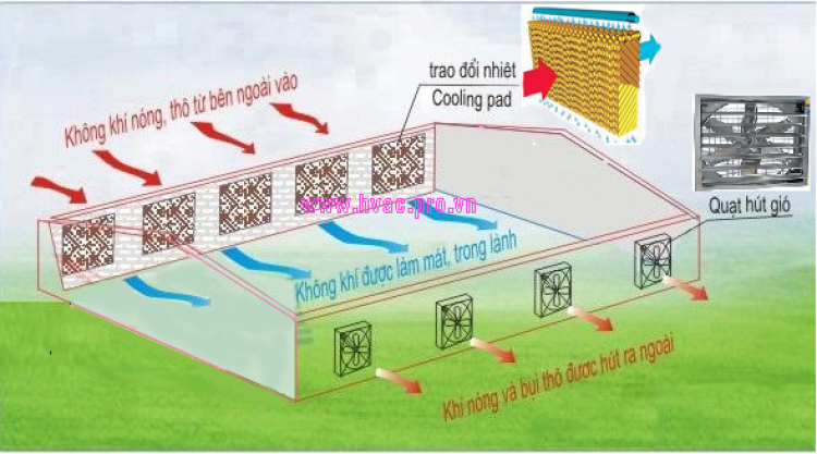

Nguyên lý làm mát là làm tăng độ ẩm thì nhiệt độ không khí giảm được vài độ, nhưng đạt ngưỡng bão hòa độ ẩm 100% nhiệt độ không khí không giảm thêm được nữa.
Sản phẩm ban đầu thâm nhập vào thị trường VN là lắp cho các xưởng may, quạt hút lắp 1 bên vách còn các tấm tổ ong (cho nước chảy từ trên xuống gió hút xuyên qua để tăng ẩm) sẽ được lắp ở vách đối diện. Như vậy luồng gió tươi nóng và khô được hút vào và tăng ẩm giảm nhiệt độ sẽ thổi qua khu vực công nhân làm việc và thải ra ngoài.
Sau này vận dụng sáng tạo cho ra sản phẩm làm mát quạt thổi và tấm tạo ẩm gom chung 1 chổ. Ban đầu trong phòng còn khô thì mát, chạy 1 hồi độ ẩm trong phòng tăng dần mà không có chổ thoát thì không tạo mát được nữa như đã nói ở trên.

Được chứ bác.
Bây giờ trên cửa hoặc trên vách thông với phòng khách bác làm ô để lắp tổ ong tạo màng nước, vách giáp với bên ngoài lắp quạt hút. Như vậy phòng ngủ của bác bây giờ giống như xưởng may mềnh đã nói bên trên. Gió thay đổi liên tục thì mới mát được.:)
Hoặc ngược lại lấy gió từ vách ngoài, còn hút thải gió đi nơi khác miễn sao luồng gió mát đi ngang người là được.
Lưu ý cửa phải đóng kín để buột gió hút phải đi qua tấm tổ ong tăng ẩm.
