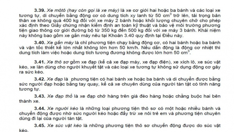

Các bác tìm giúp em biển "Cấm xe môto".
Em tìm hoài không thấy nó, hay cả nước đã bỏ xe moto?
25/2/11
1.764
1.421
Thì đúng rồi bác, cấm mô tô tức là cấm xe máy (không phải xe gắn máy).
Ý em nói là dòng chữ "cấm xe moto" như ngày xưa kìa.
Trong hệ thống biển báo không có, nhưng trong trang 209 hướng dẫn quy cách thì có ví dụ biển P104 vẫn mang tên moto :)
