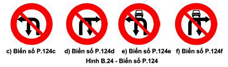

Theo QCVN 41/2016/BGTVT có biển báo p.124d và p.124f cấm ôtô rẽ phải đồng thời cấm quay đầu xe.
Cấm rẽ phải thì được chứ cấm quay đầu xe bên phải để đi ngược chiều lưu thông mình thấy sao sao đó, có vẻ thừa. Phải không các bác?

Mình là thành viên mới, xin chào các bác.
Không thừa đâu bác mình thấy thường áp dụng ở các đầu cầu có đương 1 chiều
Vì cầu ở vn mình toàn có đường sát cầu, làm vậy cho đỡ phải gắn nhiều biển báo và đỡ phải tranh luận với csgt về hành vi rõ ràng
