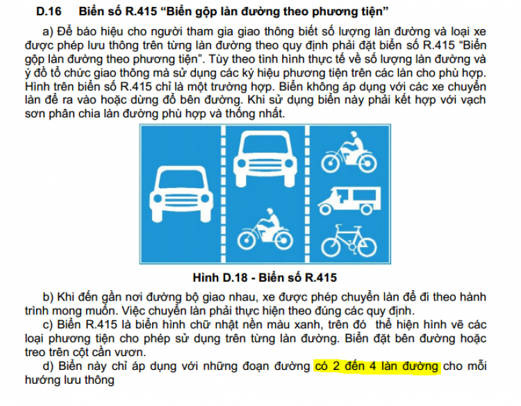

cái QC mới này em thấy là có nhiều thứ rõ ràng hơn;
làm sao mà ít phải suy + diễn nhất là ngon :D

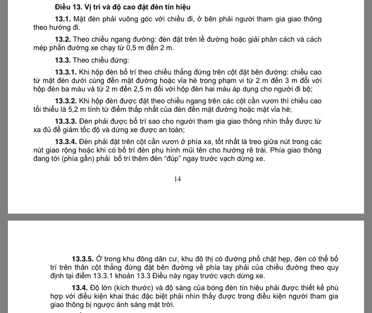

Nếu không có vạch sơn "Vạch dừng xe", thì phải dừng phía trước đèn tín hiệu theo chiều đi
mà không có quy định đèn chỉ có hiệu lực về phía bên trái hay bên phải vị trí đặt đèn.
Vậy là từ tháng 11, chỗ mấy giao lộ có tiểu đảo và làn quẹo phải trước giao lộ,
tất cả các phương tiện phải đi theo đèn tín hiệu trên tiểu đảo,
không được quẹp phải bất chấp tín hiệu đèn hả các bác

Có chứ bác, vẫn bên phải.
Quy chuẩn 41/2016 thay thế QC 41/2012 nè các bác

Nếu bên phải làn rẽ phải liên tục hay bên phải tiểu đảo theo chiều đi có đèn tín hiệu mà ko có vạch dừng thì vẫn phải dừng chờ trước đèn.
