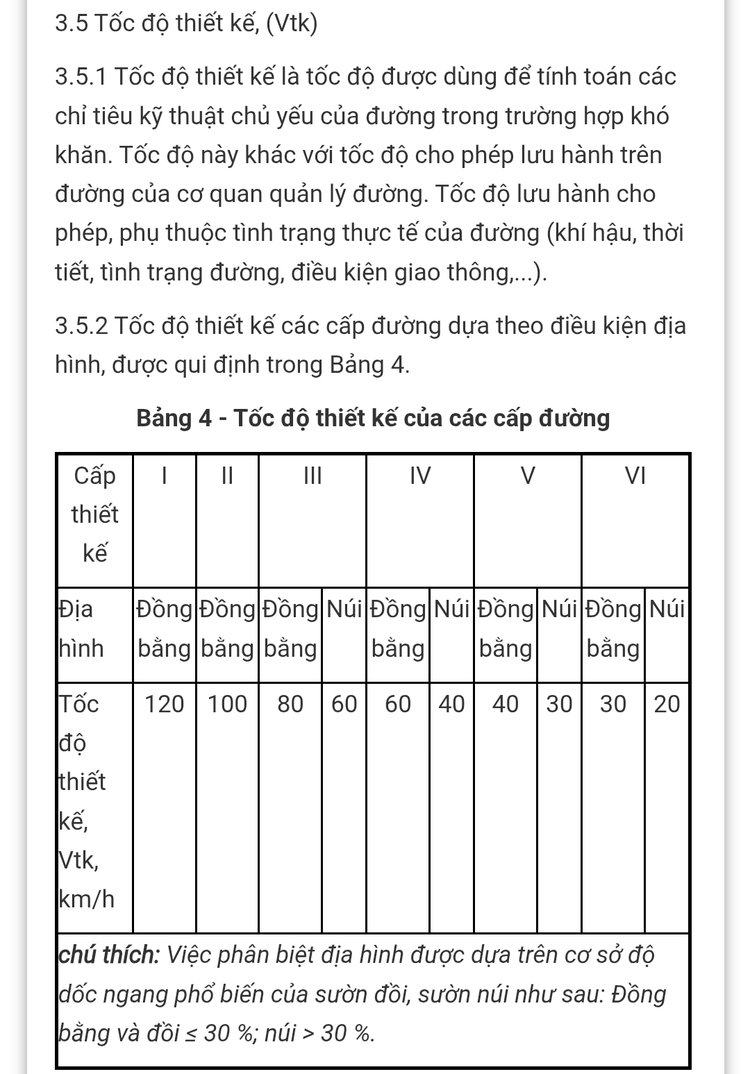

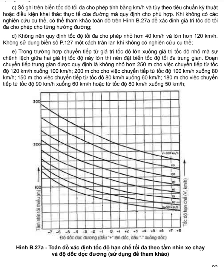

Ý của anh là tuỳ theo tiêu chuẩn kỹ thuật và điều kiện khai thác thực tế nên trong khu đông dân cư có những con đường được khai thác tốc độ khác nhau và gắn biển hạn chế tốc độ riêng cho từng đoạn hoặc từng làn khác nhau, ví dụ làn hỗn hợp thì gắn biển tốc độ hạn chế 50km/h nhưng các làn khác lại là 80km/h.
Mặc khác tốc độ khai thác tối đa mà TT38 quy định chắc chắn phải dựa vào quy chuẩn hoặc TCVN về tốc độ thiết kế của con đường chứ TT38 không tự đưa ra con số tốc độ khai thác là được.
Vì vậy theo nghiên cứu từ nhiều tài liệu kỹ thuật, văn bản pháp luật.. , cơ quan chức năng có được tốc độ tối đa phù hợp và đảm bảo an toàn nhất cho người TGGT trên đường bộ là không quá 90km/h và trên cao tốc là không quá 120km/h, và đây là tốc độ khai thác mà TT38 đã ban hành.
Biển P127 là biển CẤM nhằm hạn chế tốc độ, nên tuỳ tuyến đường, làn đường và đảm bảo an toàn mà P127 hay P127b có thể có tốc độ hạn chê khác nhau nhưng cũng không nên lớn hơn con số 90 này.
Xem toán đồ xác định tốc độ hạn chế tối đa của QC 41 và tốc độ thiết kế theo cấp đường của TCVN 4054.2005.

Vậy "biển báo tốc độ khai thác" được quy định cụ thể ở văn bản luật nào?
Dốt mà cứ cãi, trích dẫn thông tư mà không hiểu thông tư nói
Nhắc cho hiểu nè.
Thông tư này (TT38) quy định về tốc độ thiết kế, tốc độ khai thác... và như cu đã nói con số 90km/ h này sau khi tính toán... vậy dựa vào đâu để tính toán?
Quy chuẩn 41 có toán đồ xác định tốc độ hạn chế tối đa vậy toán đồ này để làm gì?
Con số 90 phải dựa vào toán đồ này để tính vì đây là quy chuẩn.
Cho nên phải hiểu ngược lại TT38 phải dựa vào QC41 và TCVN để tính ra được con số 90 và các con số tốc độ khai thác khác nhé.
Dốt vậy.
Nhắc cho hiểu nè.
Dốt vậy.
Vậy mày trả lời tao hồi 2015 ông Đinh La Thăng tăng tốc độ tối đa từ 50 lên 60, 80 lên 90 là dựa vào đâu?
"Tốc độ khai thác tối đa là giá trị tốc độ lớn nhất cho phép phương tiện tham gia giao thông trên đường bộ bảo đảm an toàn giao thông và khai thác hiệu quả tuyến đường."
Đọc đi đọc lại đi! Tốc độ thiết kế liên quan gì ở đây?
Mọi con đường ở VN có tốc độ thiết kế là 120kmh (đường cấp 1 đồng bằng), 100kmh (cấp 2 đồng bằng), 80kmh (cấp 3 đồng bằng), 60kmh (cấp 4 đồng bằng), có loại đường nào 90kmh không mà TT38 lại quy định có loại "tốc độ khai thác" tối đa là 90kmh? nó dựa vào "tốc độ thiết kế" à, nếu vậy sao không quy định 100kmh luôn đi?
Có phải nó dựa vào tiêu chí "đảm bảo an toàn giao thông" và "khai thác hiệu quả tuyến đường" không để quy định 80kmh (thời trước ông Thăng, và 90kmh (thời ông Thăng)?
Tiếp, "tốc độ khai thác" nếu không được thể hiện bằng biển báo hạn chế tốc độ (nhóm biển P127, biển R420, R421 và nhóm biển ZONE tốc độ) thì thể hiện bằng cái gì? bằng "niềm tin" à?
Dốt vừa thôi!

Cũng tìm tòi ra TCVN 4054, cũng trích dẫn như người lớn, nhưng lại éo hiểu mình trích dẫn gì?
Tốc độ thiết kế là tốc độ được dùng để tính toán các chỉ tiêu kỹ thuật chủ yếu của đường
trong trường hợp khó khăn. Tốc độ này khác với tốc độ cho phép lưu hành trên đường của cơ quan quản lý đường. Tốc độ lưu hành cho phép, phụ thuộc tình trạng thực tế của đường (khí hậu, thời tiết, tình trạng đường, điều kiện giao thông,...).
Tao trích dẫn tốc độ thiết kế để cho mày hiểu là TT38 phải dựa vào TCVN này để có được tốc độ khai thác chứ không phải TT38 tự quy định được tốc độ khai thác
Hiểu chưa
