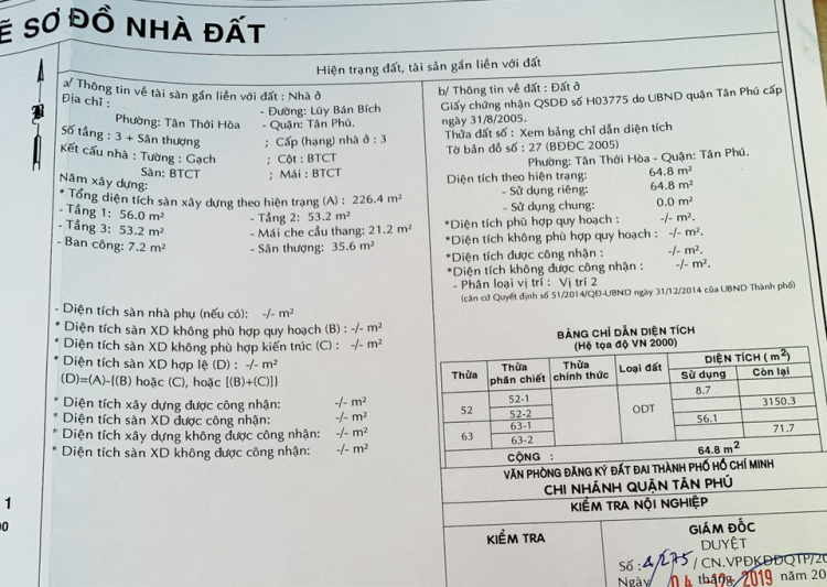

Nhà hoàn công từ 2005 !!! 1tr 2l, sau này 2019 họ xây thêm 1 lầu nữa là 3 lầu, có giấy đo vẽ của Thi Hành Án gì đó .. coi trên bản đồ qh 2017 nó hiện lên cái dòng đó luôn ghi là có đo vẽ lại .. nhưng khi giao dịch qua 2 đời chủ 2020 thì họ vẫn giữ nguyên vậy chứ không đổi sổ theo diện tích mới sau khi đo vẻ.Khu qh mn ít mua là do không xin đc gpxd thôi, nhà đã xd mới + hoàn công thì múc tốt.
Rõ ràng có khả năng họ k thể đổi sổ mới được ...

Vầy lạng quạng kg đăng bộ sang tên đc vì hiện trạng khác bản vẽ hoàn công nha anh. Vụ này giờ căng lắm, kg phải lo tiền là đc đâu.Nhà hoàn công từ 2005 !!! 1tr 2l, sau này 2019 họ xây thêm 1 lầu nữa là 3 lầu, có giấy đo vẽ của Thi Hành Án gì đó .. coi trên bản đồ qh 2017 nó hiện lên cái dòng đó luôn ghi là có đo vẽ lại .. nhưng khi giao dịch qua 2 đời chủ 2020 thì họ vẫn giữ nguyên vậy chứ không đổi sổ theo diện tích mới sau khi đo vẻ.
View attachment 2713598View attachment 2713600
10% coi chừng hóc cục xương to đấy.
Cái sang tên thì chắc sang tên theo sổ cũ 2005 chắc được vì bản vẽ nội nghiệp 2019 mà 2020 nó sang tên 2 chủ rồi.Vầy lạng quạng kg đăng bộ sang tên đc vì hiện trạng khác bản vẽ hoàn công nha anh. Vụ này giờ căng lắm, kg phải lo tiền là đc đâu.
