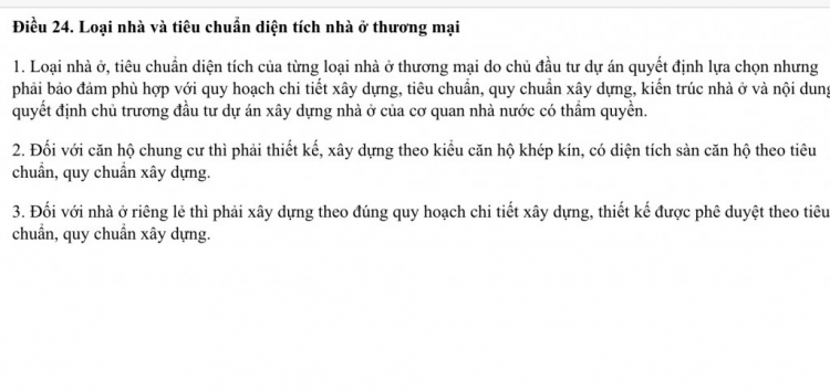

Các Bác cho em hỏi ah, các dự án mới phân lô và xây dựng 1 trệch 2 lầu ở Quận 9 và Bình Chánh ví dụ như Khang Điền trong đó một số lô 5x15 thì sau này có ra sổ được không ? vì chiếu theo sửa đổi của QĐ 33 thì nó thuộc vùng 3 phải trên 80m2. Mong các Bác chỉ giáo.
Khang Điền là theo quy chuẩn DỰ ÁN NHÀ Ở chứ đâu áp dụng theo trường hợp phân lô của QĐ33

cám ơn bác; nhờ Bác giải thích rõ hơn được không ah ?
QDd33 nhắm tới đối tượng phân lô tách thửa nhỏ lẻ theo luật đất đai. Đối với dự án trên 2000m2 phải hình thành dự án nhà ở ( dự án Khang Điền chắc chắn trên 2000m2 và phải hình thành dự án ) và diện tích của nhà quy định theo điều 24 luật nhà ở
Quyết định 60/2017 thay thế QĐ 33/2014 về tách thửa tại TP.HCM chính thức thông qua 05/12/2017 có hiệu lực 01/01/2018
