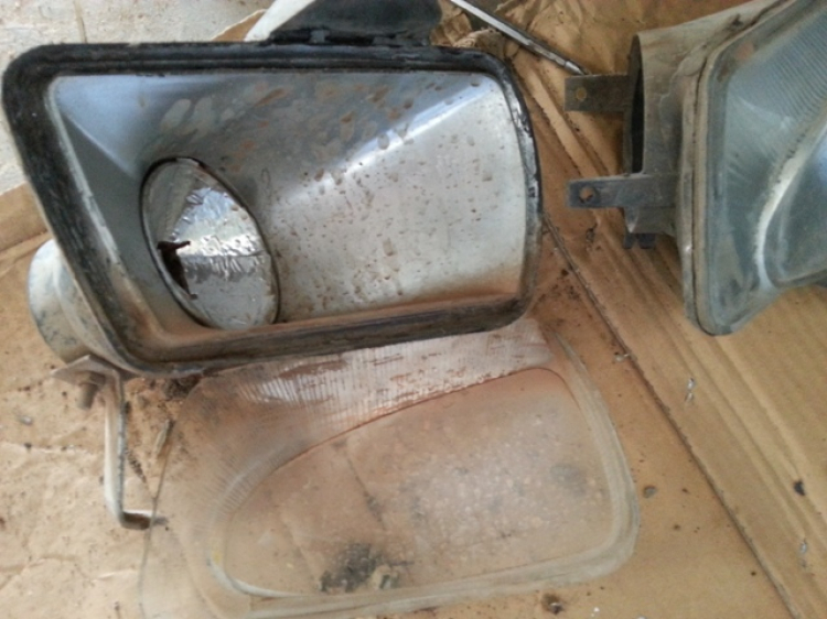

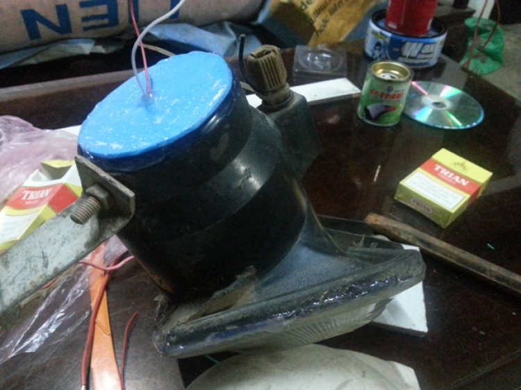

Cái vụ đèn gầm em tự làm đại, bác nào có cách hay hơn thì chia sẻ.

Sorry bác lúc làm gấp quá em ko chụp hình chi tiết. Giờ em thuật lại:
1. tháo đèn bằng khóa 10 và bake
2. tháo mặt kiếng bằng dao
3. dùng silicon dán vòng tròn led vào chóa đèn, cho dây nguồn ra bên cạnh dây nguồn bóng đèn gầm.
4. dán mặt kiếng lại, nhớ bít keo chỗ dây nguồn đèn led đi ra. Tiện thể kiểm tra đuôi đèn nếu bị hở hoặc mất chụp đuôi như của em thì chế cái khác dán vô cho kín nước. đèn của em, em bỏ luôn cái bóng cũ vì bị tèo lâu rồi.
5. gắn vô xe, nối nguồn ,tận hường thành quả. (trước khi nối nguồn nhá trước vì lộn nguồn nó ko sáng).
