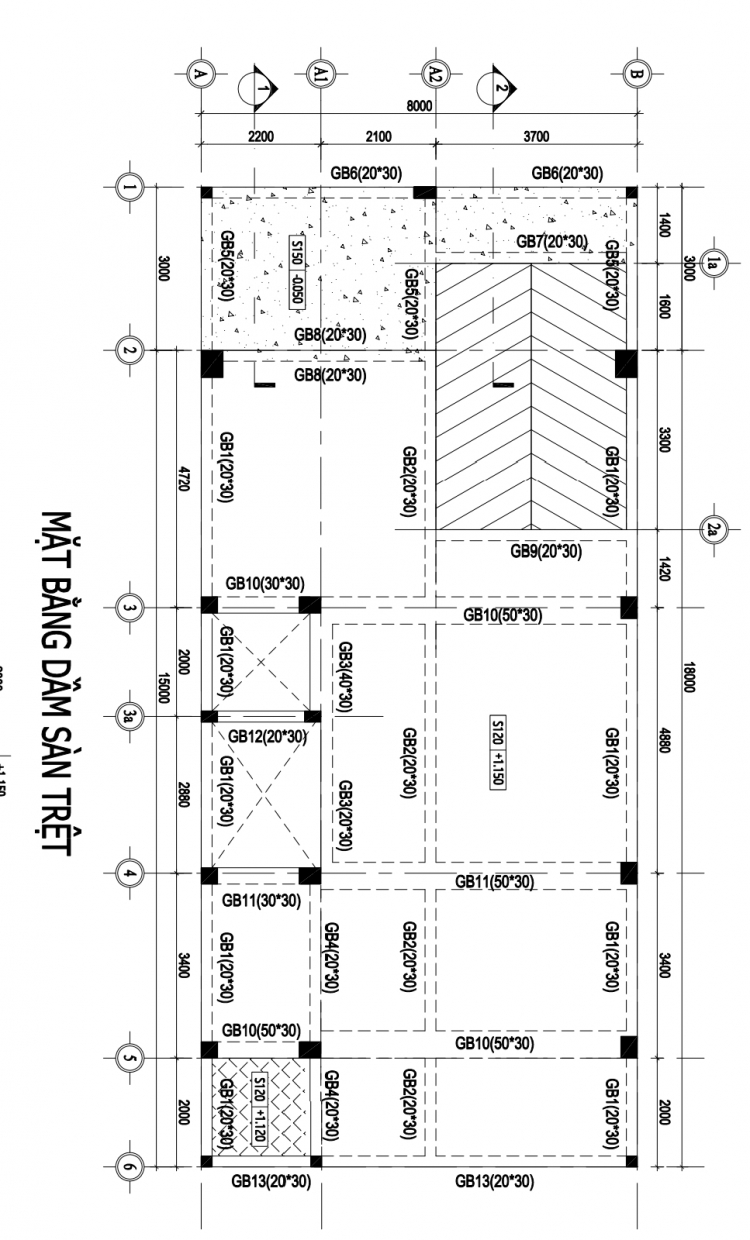

Vách dày nhiêu bác ??? Cao chắc tầm 2m5 ???
Hầm cao 3000 anh, bố trí mặt bằng như hình dưới. Em vẫn không ưng lắm nhưng cứ chặt lưỡi thôi. S không rộng nên cũng khó.
Ramp dốc tầng hầm bao nhiêu là hợp lý?
