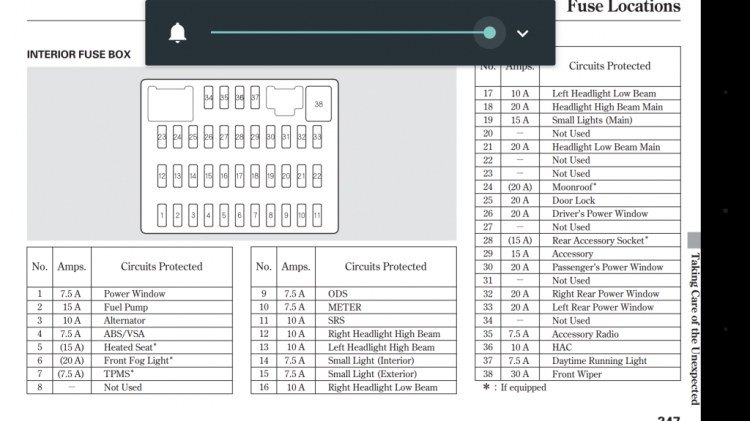

Xe bác là xe gì mà trông bảng cầu chì lạ quá. Có thể dùng bút thử 12V để đo điện ACC ạThế này thì dây gắn vào đâu đấy bác ?View attachment 1567868
Civic 2.0 2010 đấy ahXe bác là xe gì mà trông bảng cầu chì lạ quá. Có thể dùng bút thử 12V để đo điện ACC ạ
