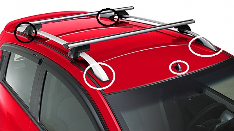

bác lột ra xe nó chảy từ đâu xuống... em nghi cái ron kiến xem có hỡ ko đấy...
Roăng kiếng thường nằm thấp hơn tấm cách nhiệt nên nước khó chảy ngược lên.
Bác kiểm tra thêm vị trí chân giá baga mui, anten xem, như nói ở trên, xe em thì bị vào nước ở đèn hậu phía trên kính sau.

Em không biết xe bác @bachtuocxz có làm gì không chứ xe em chẳng làm gì cả nhưng nước vào chỗ bắt đèn hậu phía trên kính sau, nước mưa chảy vào ngập hộc để đồ dưới ghế sau luôn.

Cảm ơn bác @ThanhAngm, xe em không ở Saigon, với lại em khắc phục được rồi, chỉ là do hai con vít bắt đèn hậu không được kiểm tra xiết chặt. Nhưng nếu bác là người của hãng hoặc đại lý thì cũng nên ghi nhận những trường hợp này để khách hàng yên tâm hơn.
Bác kiểm tra thêm vị trí chân giá baga mui, anten xem, như nói ở trên, xe em thì bị vào nước ở đèn hậu phía trên kính sau.View attachment 360992
Mấy nay cũng bận quá chưa mang ra lại hãng. Bữa sau mang ra em sẽ lưu ý mấy anh kỹ thuật viên.
Cảm ơn mấy bác đã hỗ trợ :D
P/S: xe em chưa làm gì cả, dự đoán là cái ba ga mui gây thấm nước rất cao :D
