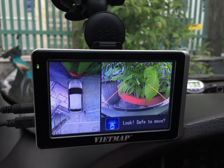

Làm sao có đc camera từ trên chiếu xuống thế bác?Em đi mưa mấy bữa cũng oki lắm pác ah. Có cái hình em quay lúc xe de vào nhà buổi tối pác xem tham khảo.
Cái này có 4 cái camera hai bên tai gương, với trước và sau. Khi em lắp xong nó view ra màn hình như vậy đó bác.Làm sao có đc camera từ trên chiếu xuống thế bác?

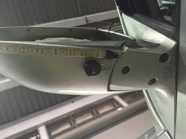

Sau khi hóng bác chủ thớt em quyết tìm hiểu rồi mon men lắp camera cho chú Kia già ở nhà. Xin phép bác thớt chia sẻ cùng các bác.
Cam trước sau thì quá quen thuộc nên em không up, vị trí camera hai bên như sau:
Em thấy dây cam nối bằng giắc cũng gọn, +1 chỗ này

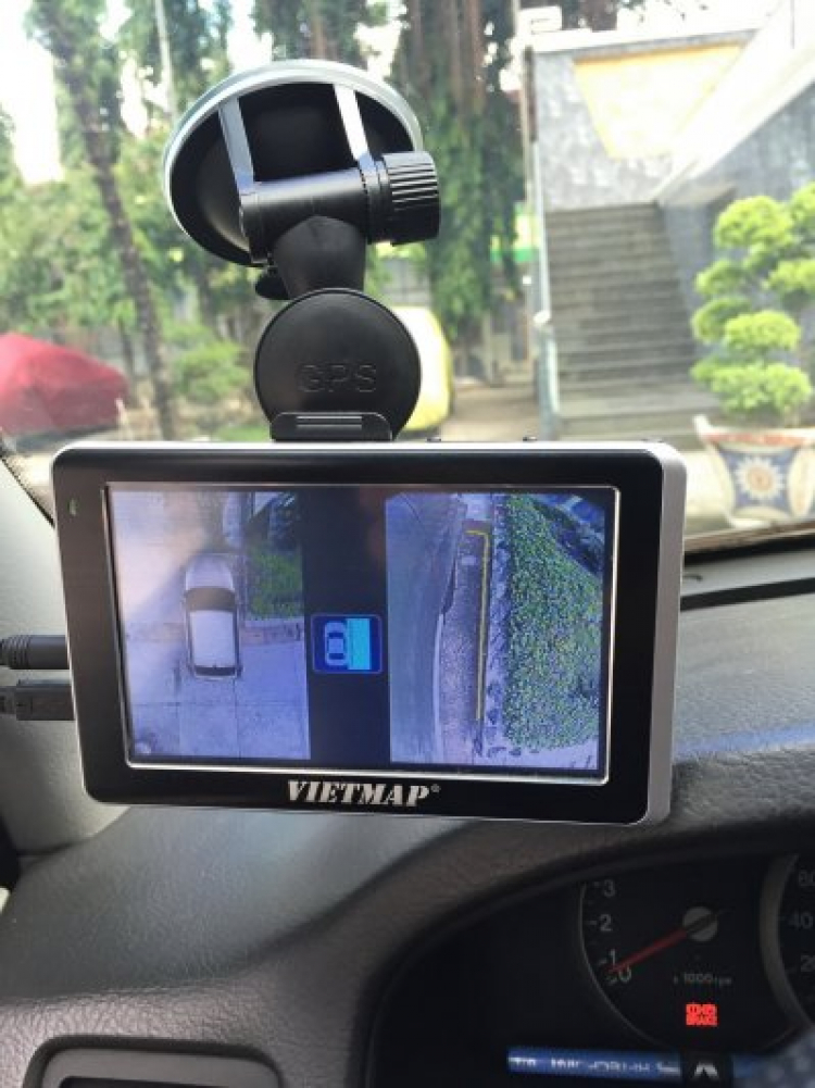

Sau khi mất gần 6h ngồi cùng các anh em kỹ thuật , cuối cùng cũng xong cho con xe em J. Do xe em xài màn Vietmap riêng nên phải setup chút xíu cho trơn chu.
Thành quả:

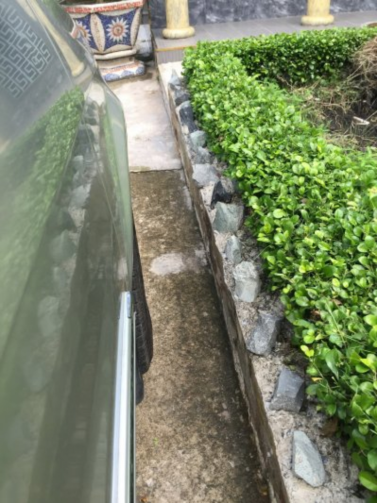

Test canh thân xe.
Trên màn hình:
Thực tế:

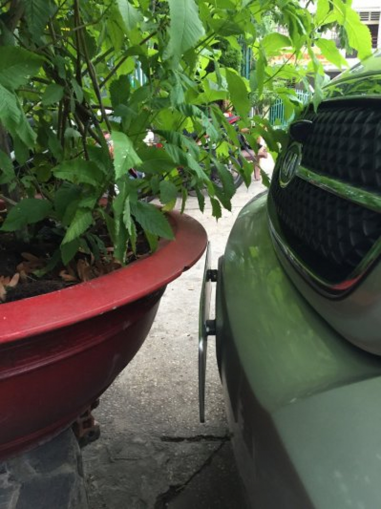

Test canh đầu xe.
Màn hình:
Thực tế:
Thành quả:
Test canh thân xe.
Trên màn hình:
Thực tế:
