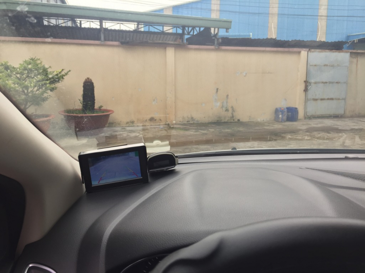

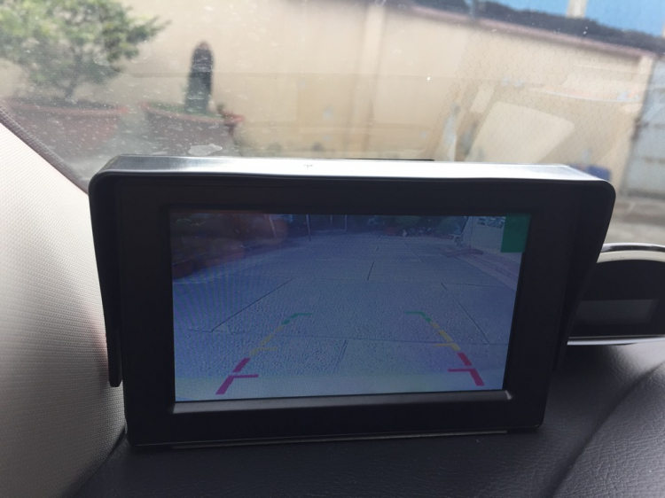

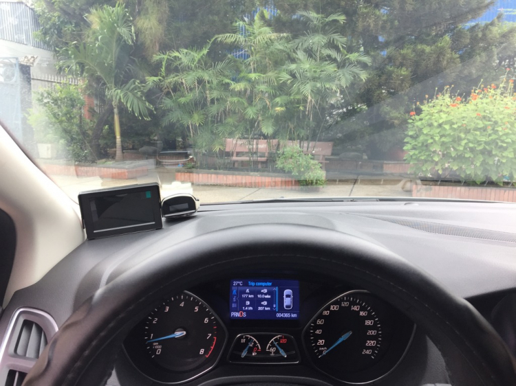

Mình đã chụp hình cái màn hình mini gắn trên focus của mình để sữ dụng camera de và cái DVD gắn trong xe Mer C của ông anh mà vẫn sữ dụng đầu CD zin của xe mời Bác @longdinh và Bác @nguyencivil tham khảo:
Focus:
- Màn hình nhỏ 4" nên không cản trở or hạn chế tầm nhìn tài xế
- Vì chỉ sữ dụng xem có chướng ngại vật khuất sau xe thôi nên nhỏ vầy ok rồi
- Ngay góc chữ A này của Focus có mặt phẳng vừa y dán đc cái màn hình này ( xài keo 2 mặt 3M nên k sợ ảnh hưởng taplo mà chạy ầm ầm k rung lắc) Chất lượng cũng ok vì màn hình là LCD nên chụp hình bị sọc chứ ở ngoài rõ k bị sọc ( gắn cái này mai mốt không thix xài nữa thì tháo ra vì có 5-6 trăm nghìn ah khỏi phải độ chế gì hết)

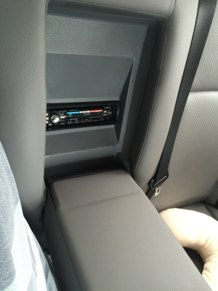

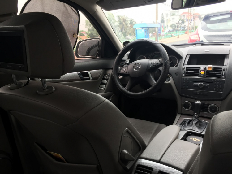

Mer C:
- Phần đầu CD zin vẫn sữ dụng mọi chức năng ok hết!
- Bác chủ cũ độ cái DVD vào phía sau bợ để tay hàng ghế sau khi đóng lại k thấy gì hết! cái DVD này kết nối với đầu CD zin qua AUX nên vẫn sữ dụng đầu CD zin để nghe nhạc bình thường nhưng khi muốn nghe DVD hát thì chuyển qua AUX! còn k thì DVD chỉ phát hình mà đầu CD zin trên xe vẫn phát nhạc bình thường!
Focus:
Mer C:
Focus:
Mer C:
Bác cho e hỏi gắn màn hình mini này ở đâu vậy. Mình hỏi trong hãng nó chỉ co màng hình gắn trên kính chiếu hậu thôi. Với lại nếu gắn trên kính chiếu hậu thì có dễ quan sát không.Mình đã chụp hình cái màn hình mini gắn trên focus của mình để sữ dụng camera de và cái DVD gắn trong xe Mer C của ông anh mà vẫn sữ dụng đầu CD zin của xe mời Bác @longdinh và Bác @nguyencivil tham khảo:
Focus:
Mer C:
Lúc trc chổ bán ở trên mình cũng đưa ra 3 loạiBác cho e hỏi gắn màn hình mini này ở đâu vậy. Mình hỏi trong hãng nó chỉ co màng hình gắn trên kính chiếu hậu thôi. Với lại nếu gắn trên kính chiếu hậu thì có dễ quan sát không.
1. thaygương chiếu hậu tích hợp màn hình
2. gắn thêm màn hình cũng cở này mà treo dưới gương chiếu hậu
3. cái màn hình 4" này
Mình chọn cái màn hình này vì 1 vài lý do:
Thay gương chiếu hậu tích hợp màn hình cho camera de thì k có chức năng chống chói khi đi buổi tối trong khi gương zin thì có.
Gắn màn hình treo dưới gương chiếu hậu thì cản trở tầm nhìn vì xe Focus trần thấp nên khoản cách từ gương chiếu hậu với taplo rất thấp nên gắn lên là che gần tới phân nữa kính lái rất rườm rà! chưa tính khi de mắt vừa nhìn 2 gương chiếu hậu 2 bên vừa phải ngước mắt vô màn hình treo dưới gương chiếu hậu giữa
Gắn màn hình 4" như mình thì có cái đế nữa muốn dán muốn đặt ở đâu thì đặt mai mốt không thix xài nữa thì tháo ra cũng dễ ( lúc trước màn hình mình là dán cái đế dính lên kính lái nhưng thấy cũng khuất nên tự mua keo 2 mặt về tháo cái đế ra dán cái màn hình xuống góc taplo luôn cho chắcmà thoáng!dán góc này vừa ngay tầm mắt khi de chỉ nhìn gương chiếu hậu bên phải rồi nhìn qua gương chiếu hậu bên trái là cái màn hình cũng ngay tầm mắt luôn khỏi phải nhìn lung tung!
Mình ở Bình Dương trên mình cũng có chổ bán phụ tùng xe nên mình mua trên đây còn dưới SG thì mình k biết nhưng mình nghĩ cái này ở cửa hàng phụ tùng nào cũng có hết chứ đâu có mắc mẽ hiếm hoi gi đâu!
