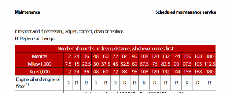

- Em cũng chỉ đọc HDSD tiếng Anh xe tương đương, tiếng Việt chỉ là tham khảo.
- Nếu anh nói conventional oil change interval là 8k km (anh thử chụp màn hình HDSD của anh cho AE tham khảo). Photo là khuyến cáo thời gian vs số km thay nhớt TH của xe Kia Sorento tuỳ điều kiện nào đến trước

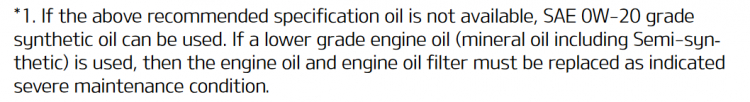

- Phần độ nhớt của gốc khoáng tốt hơn nhớt TH thì anh xem lại. Theo tìm hiểu của em thì độ nhớt của nhớt gốc khoáng sẽ thay đổi theo nhiệt độ, máy nóng sẽ độ nhớt loãng ra, nhớt tổng hợp có độ nhớt không thay đổi theo nhiệt độ.
Nếu anh nói nhớt gốc khoáng bảo vệ xe tốt hơn thì nhớt TH mắc gấp 3 lần nó chết tươi rồi, ai mà mua nữa anh
Hình dưới là câu khuyến cáo về thay nhớt của hãng Kia ngắn gọn là "nếu thay nhớt cấp thấp (gốc dầu khoáng hay bán TH) thì việc thay nhớt và lọc nhớt được chỉ định theo điều kiện bảo dưỡng KHẮC KHE" -> vì vậy nhớt gốc khoáng, hay bán TH không thể tốt hơn nhớt TH
Em nghĩ manual của hãng xe khác cũng sẽ khuyến cáo tương tự tương ứng từng loại động cơ.
