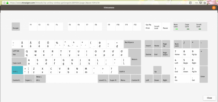

Trên Linux mình đang gõ dùng bàn phím LAYOUT tiếng Việt. Mà chuối ở chỗ, giả sử file text document có chữ "... Vuyến..." nhưng mình gõ từ đó vào ô search box thì tìm ko đc. Nếu copy từ văn bản xong paste vào ô search box thì lại tìm đc.
Biết ký do tại sao ko @tin_truc22, @lqkhoi?
Đó là lẫn lộn giữa Unicode Precompound (Unicode dựng sẵn) và Unicode Composite (Unicode tổ hợp). Thường là do bàn phím tạo ra Unicode tổ hợp còn trong văn bản là Unicode dựng sẵn.
Vụ này bộ Office của MS xử lý trọn vẹn chứ mấy ông khác mệt lắm! Trong đống API của Win có sẵn hàm chuyển đổi qua lại giữa 2 bảng mã nhỏ này.
