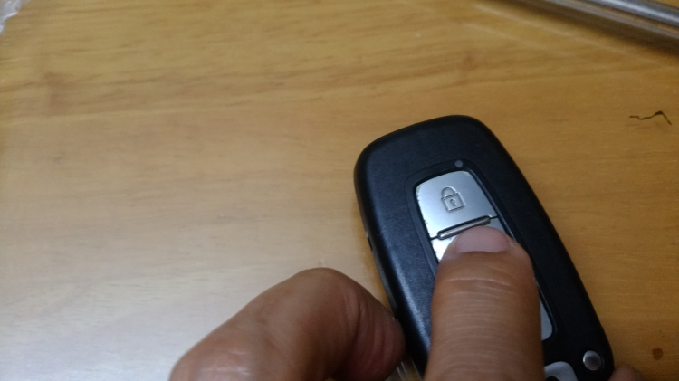

Xe anh chập bản mạch remote trên cái smartkey rồi. Đem ra cho thợ họ đo thông mạch các điểm tiếp xúc. Giải pháp cuối là thay thôi. Xe hàn cuốc chìa rẻ mà

E làm rớt khi đi 2b
Giờ xe ko nhận
Nhưng cắm vào lỗ chìa thì đề được
Vậy là nó hư cái gì mấy anh? Sửa ở đâu hay copy cái mới mấy anh?
Anh Khỏi suy nghĩ 1tr800k mai lính nó đem chìa khác mới tinh gắn vô nổ máy ngay và liền l.

Ở hình trang 1 thì nó là cái cục máu xám năm sát con IC. Goi nôm na là chip chứ thực chất có khi nó chỉ là cục từ tính mà bỏ đọc giải mã để khởi động nó nhận được là đúng chia thôi. Giống con xe Vespa Primavera của em nó rớt cái cục đó ra thế là đề khí thế đến hết bình luôn nó éo lên phải gọi đl nó đến kiểm tra thì mới phát hiện là rớt cái cục đó nên phải về nhà lấy chìa dự phòng nó mới đề được
