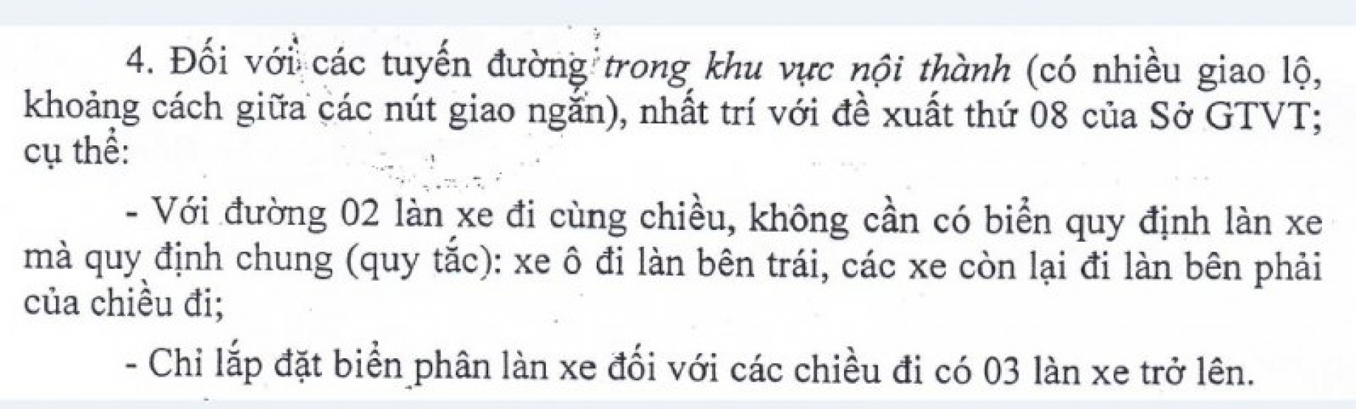

DuongHiep hỏi nằm trong phần này:
"Có một giải thích chi tiết của bác NgTRC trên diễn dàn này bác tham khảo thêm nè: "Điều 13.2 có quy định sử dụng đường 1 chiều có 2 làn đường, làn trong dành cho xe thô sơ, điều 13 này khi áp dụng cho 1 số đường ở dưới tình vùng sâu vùng xa thì OK, có nhiều loại xe thô sơ.
Ở HCM thì theo quy định của Bộ GTVT cho sở GTVT HCM thực hiện, là đường có 2 làn đường thì không cắm biển phân làn, tiêu chuẩn người tham gia giao thông bắt buộc phải theo là xe 2B đi làn trong lề, xe 4B làn ngoài.
Đường có 3 làn xe trở lên , thì GTVT mới thực hiện cắm biển phân làn các loại xe, lái xe phải đi theo biển này." Cái này của bác NgTRC, trích nguyên văn nằm trong ngoặc kép " " nhé ! Còn việc lôi 8840 ra để chứng minh cái câu hỏi "Ở HCM thì theo quy định của Bộ GTVT cho sở GTVT HCM thực hiện, là đường có 2 làn đường thì không cắm biển phân làn, tiêu chuẩn người tham gia giao thông bắt buộc phải theo là xe 2B đi làn trong lề, xe 4B làn ngoài." vụ này hay nè căn cứ vào đâu vậy bác ? Rất nhẹ nhàng và cụ thể. Xem nội dung liên quan của cái 8840 theo hình bên dưới. Còn về luật thì học cả đời cũng không hết louistran85 nhé !
