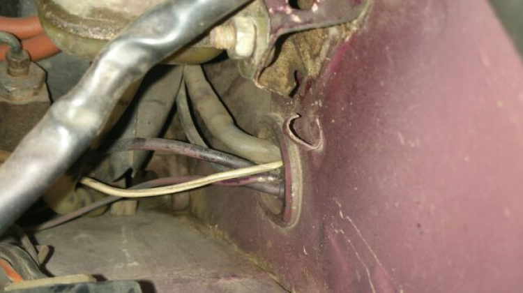

các bác ui cho em hỏi cái đồng hồ ECOM mình đấu vào cho nào vậy, xe cuae em bị thợ tháo ra mà ko gắn vào nên giờ em mù tịt lun. xin các bác chỉ giáo giúp!...

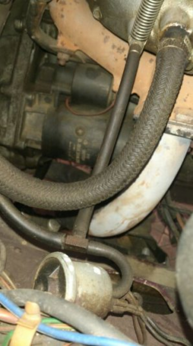

Hình 1 là ống 8 ly nằm sát day điện noi vào dh econ trong bảng dh chính, ống này chạy dọc theo ron ca pô qua phía co xăng như hình 2
Xe bác còn cái ngã 3 thì cam vào còn ko cam thang vào cổ xăng như hình
