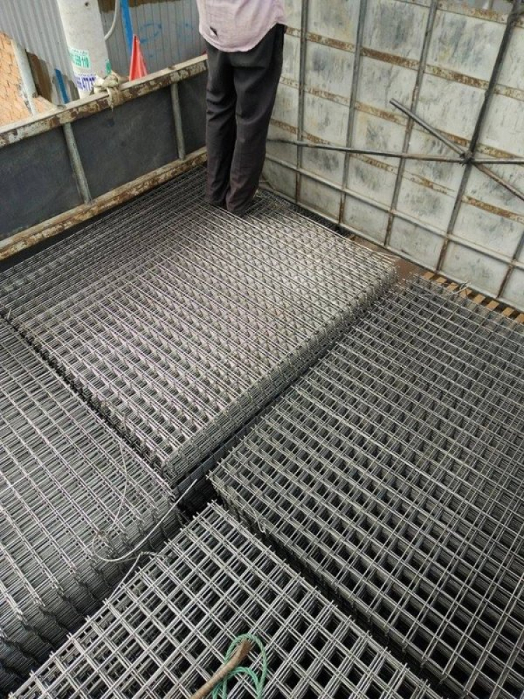

Gạch cỡ đó à anh tư, đổ hồ dầu rồi lót thôi. Ko biết anh Xanh có cải tiến gì không. :)
Bác sỉ làm cách này bao thấm nước.
Cán nền phẳng, đặt lưới cảo lên. Trải mút lót sàn bình thường. Nhớ khoét lổ cho mút khi nước tràn voi nó chảy xuống dưới. Gổ hở nền 3ly sẽ ko thấm nước nửa. :D
