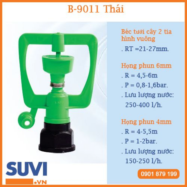

phun ko đủ mát đâu, xài béc này tưới ướt may ra.
cho 1 cái bơm chạy liên tục.
mừ sao phái lên sân thượng giữa trưa mần gì vậy?

ý là để cho nó đỡ nóng buổi trưa và nhanh mát lại sau buổi chiều bác ạ .
bác tư vấn em loại nào, giá cả đi bác !

đầu này vài chục k thôi, lazada bán đầy, có lại có vài k.
chủ yếu đi cái ống lên trên.
tôn h có tôn pu 5 cm cách nhiệt, nếu lợp hở để khí nóng thoát khỏi mái thì khỏi phun, tăng cường quạt là xog
