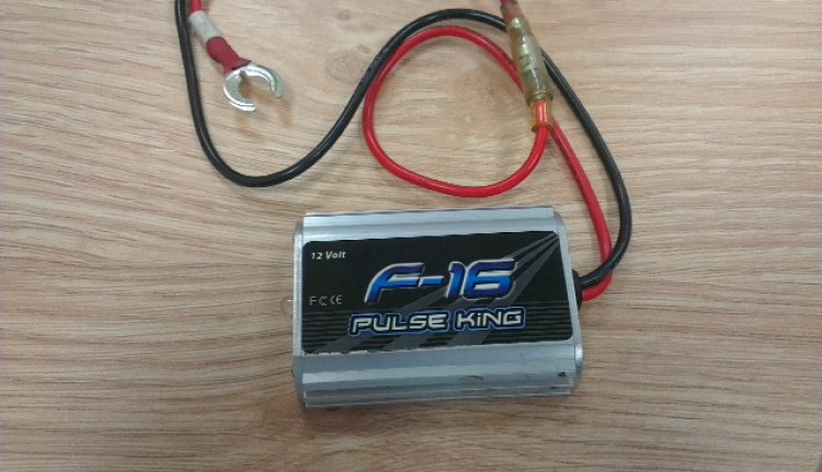

Cứ mỗi sản phẩm bán được cho TT trong Nam thì bác Khumui trả em 5$ là ngon rồi (giống như tụi Microsoft vặt lông tụi Andriod vậy :D)
Nói đùa thôi chứ em chả biết bác khumui là who are u nào cảthi1cj1h thì mua về test thôi, vì em đã từng xài sản phẩm tương tư rồi :D

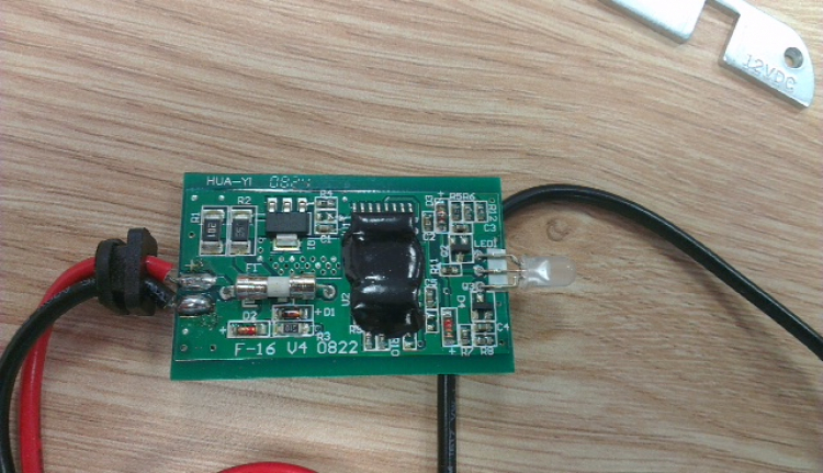

Đây là loại em dùng đây (F-16) mua ở siêu thị Carrefour Singapore, dùng được hơn 1 năm nhưng rửa xe bị nước vào tèo rồi :D

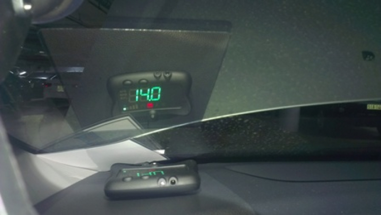

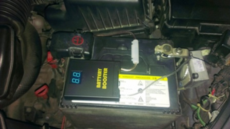

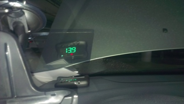

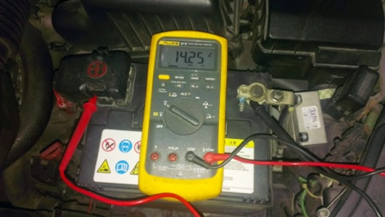

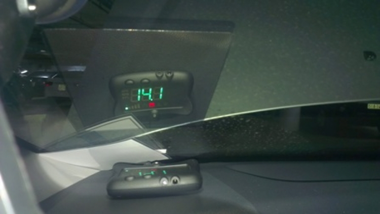

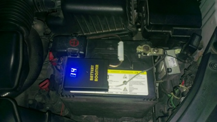

Tường thuật quá trình lắp BB vào xem em (KIA Carens)
1) Đo thử Volt battery lúc engine đang off
Sáng chế mới nhất Hàn Quốc (8/2012) Phục hồi ắc quy - Ổn định điện bằng công nghệ Chíp F.W
2) Lúc Engine đang run
3) Gắn BB vào
4) Engine run
5) Voltage hiển thị trên HUD lúc đã gắn BB (dao động từ 13.9V, 14.0V, 14.1V)
