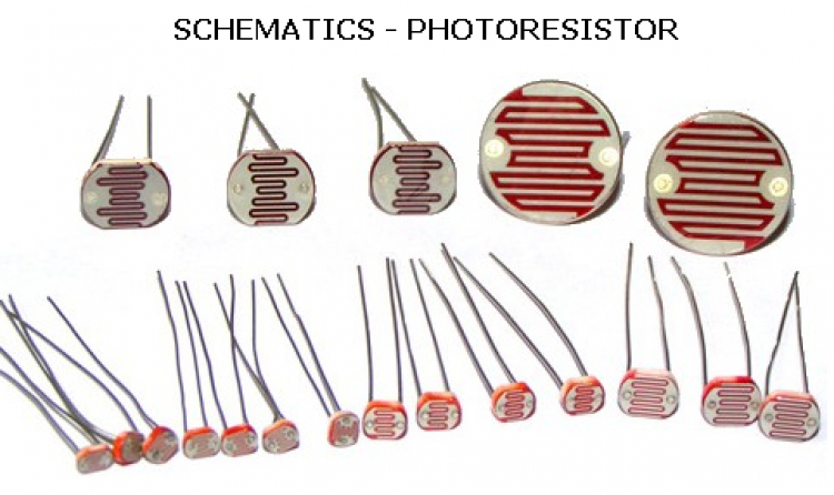

Bác Leduy78 cứ lấy con quang trở với cái đồng hồ VOM là biết ánh sáng mạnh hơn hay yếu hơn rồi.

- Dùng quang trở và đồng hồ ohms kế để so sánh giá trị ánh sáng của lúc chưa lắp BB và sau khi lắp BB.
