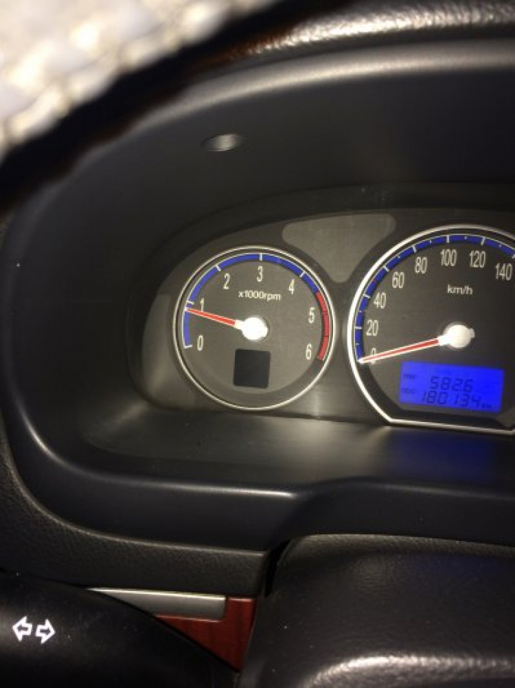

ga lăng ti của bác có cao ko. Nếu cao hơn bình thường bác kiểm tra bù ga thế nào nhé.ko tai mà ga cao nó cũng rần đấy bác ạh
Ga gang ty nó khoảng 900 la cao hay thâp a? Em tương xe nó ga tự động mình không chỉnh đc
