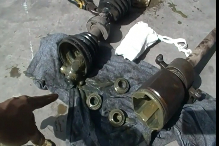

Vậy cơ cấu tay láp trước nó dao động lên xuống theo phuộc là nhờ cái gì đó a Rock?
Vấn đề là xe cầu trước khi có vấn đề về rung, rần truyền vô cabin thì ko phải do khô mỡ láp trước cũng như khớp nối cát đăng. Láp trước có vấn đề thì thường là do đầu láp đã quá mòn. Khả năng anh chủ phải thay đầu láp ngoài như này. Trong hình là nguyên cây. Thông thường chỉ cần thay đầu láp phía ngoài thôi
