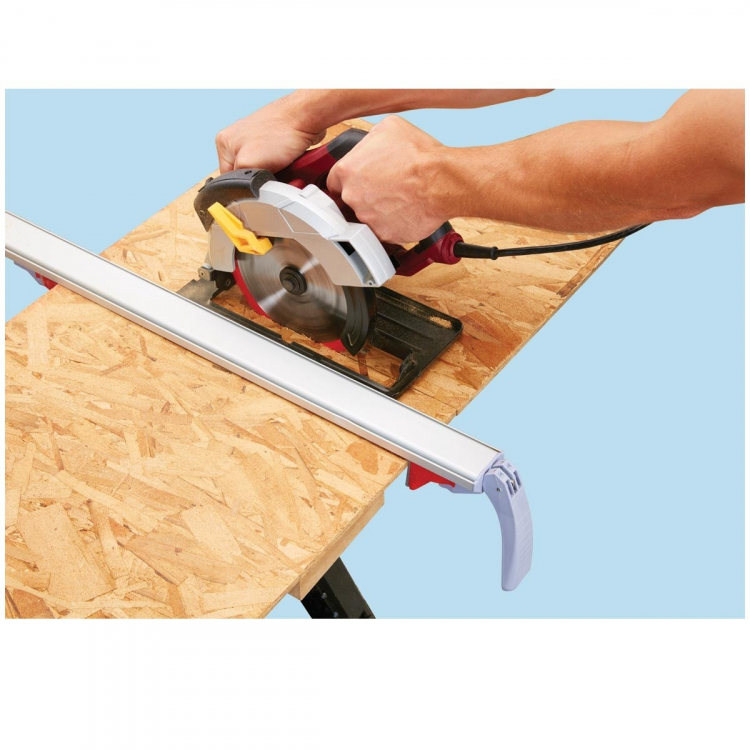

Cắt vài tấm ván nhỏ nhỏ à anh. Mà em cưa tay thì cưa ... 10cm cũng ko thẳng được :D
Muốn chính xác..mà tay yếu..amateur..thì phải cưa bàn..vì nó có thanh dưỡng di động / chặn để chặn,đo kích thước theo ý thích.
Con cưa bàn tự chê của mình anh Nắc @New.nahh cho thì ấy mình thấy body lẻo kheo như thằng nghiện..e là hơi mệt.
Tùy,thích cưa bàn hay cưa đĩa cũng được.vấn đề làm được như ý hay không thì..phải do sức khỏe và skill của ấy nữa nhóa.

Khùng khùng mới cầm cái cưa cưa theo đường kẻ.
muốn đường cưa thẳng phải kiếm cái cái thanh gỗ / thước / hay nhôm hộp cặp song song thì đường cưa mới thẳng được
Nói như anh thì thợ mộc cưa theo đường bắn mực là khùng hết.

Cưa đĩa có cữ mà, cưa thẳng được chứ, em dùng nhiều rồi :D
Ý là em cưa không nhiều, nhưng do em dùng cái cưa tay cưa ko đẹp được nên mới cần cưa đĩa.

Tôi dù rằng cầm cưa máy rất thường nhưng vẫn nhờ vào thiết bị hổ trợ để đường cắt dc hoàn hảo hơn và nhanh ko lỗi chứ ko "khùng"
Siêu thị tools ở đâu
https://www.harborfreight.com/50-inch-clamp-and-cut-edge-guide-66581.html?_br_psugg_q=guide
P/S và cũng nhiều lần cắt theo mực như cẩn thận và chậm chút
Cưa bàn phải sử dụng thường xuyên mới hiệu quả hoặc phải dùng cho đĩa cưa lớn, chứ lâu lâu mới làm thì cữ gá lắp + cầm tay là ổn.
Nhiều nữa ở Việt Nam nhờ tiệm nó xẻ giúp thì ok hơn máy cưa bàn.
Em đồng ý.
Bởi vậy..không thể..thấy người ta ăn khoai mà vác mai đi đào..cái gì cũng phải có skill..phải có sức,phải có sự tìm hiểu,học hỏi trước khi làm bất kỳ cái gì.Tool mà chưa quen dùng rất nguy hiểm.
