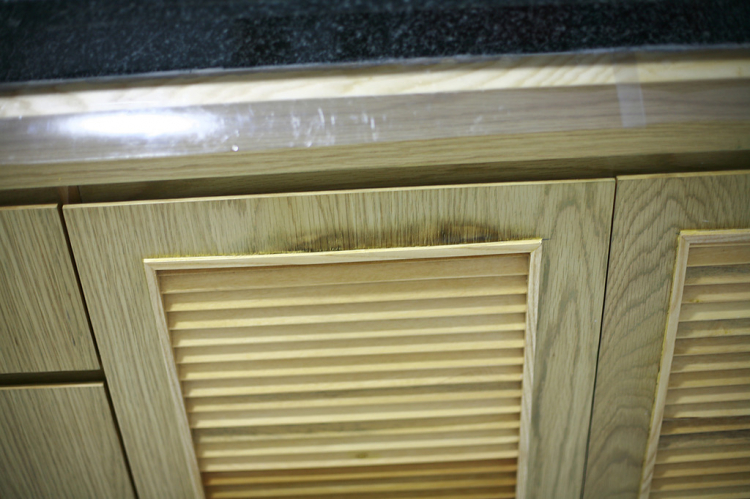

Bác chủ nào thích thì em mời các bác bỏ chút thời gian đi ngó ngiêng những chỗ em đã làm. Hãy nhìn vào thực tế. Có post thì các bác đã không thích thì có tốt, có đẹp thì vẫn là không thích. Ở đây, niềm tin đang bị sứt mẻ và bác @adng đã và đang ở trong trạng thái ấy.
MFC, MDF hay HDF đã và đang được sử dụng rất nhiều bởi đa dạng về màu sắc, đẹp nhưng giá cả phải chăng. Các bác dùng nó vừa tiết kiệm chi phí vừa " yêu môi trường". Nhưng phải được sử dụng đúng cách, hợp lý thì độ bền khá lâu.
Hehehe, An Cường mà đọc được bình luận của em, chắc lại bán hàng rẻ cho em thôi. :) :) :)
Thực tế đây, nước chỉ dính ngày 1 lần do lau mặt đá:
So sánh vật liệu nội thất
Với các sản phẩm từ gỗ nhân tạo như vậy thì không có khả năng tái chế; như vậy không thân thiện với môi trường đâu bác ạ.
Theo em các bác cứ chơi gỗ tự nhiên, không thể có vết như vậy được đâu. Giá chúng nó cũng ngang nhau thôi
Hic, hic, phải nói là lần đầu tiên em thấy tủ gỗ công nghiệp theo kiểu này. Tủ gỗ công nghiệp mà bác làm như gỗ tự nhiên. Cắt, xẻ, chia nhỏ thì bề mặt bảo vệ của gỗ công nghiệp đã không còn nữa.
Vì vậy, nó hư là đúng rồi. Hẫy đọc kỹ hướng dẫn trước khi sử dụng.
Gỗ công nghiệp dạng ván, mỏng nhất là 9mm, chỉ bền khi bề mặt của nó còn nguyên vẹn.
Không may cho bác vì nhà thầu làm kiểu này cho bác.
Còn một cái ảnh nữa mà không có viền cắt gì hết cũng bị.
Nó nằm ở dưới bồn nước rửa bát; cái bên nào đó trét silicon xung quanh bồn một cách dối trá làm một ngày nó nhỏ khoảng vài giọt nước. Chỗ nước đó rơi xuống góc tủ; ngấm vào trong loang hết ra.
Suy ra rằng các loại ván này cứ dính nước là bong hết không cứ gì cắt ở chỗ nào.
Thực tế đó ạ.
