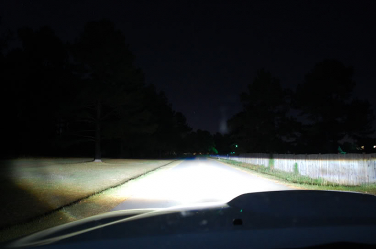

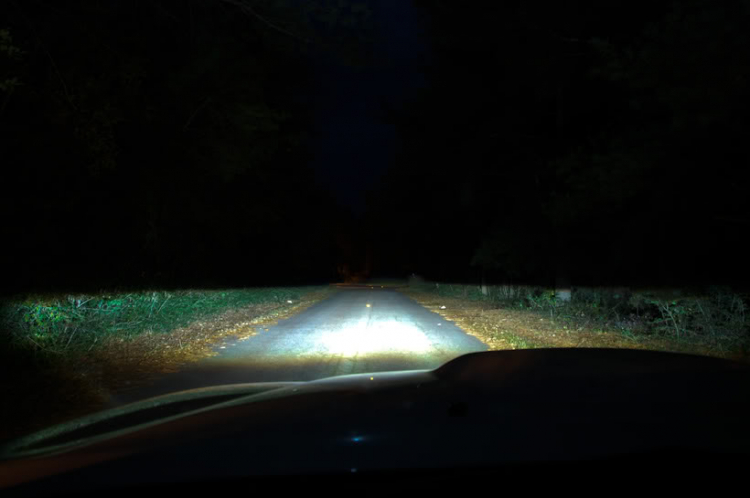

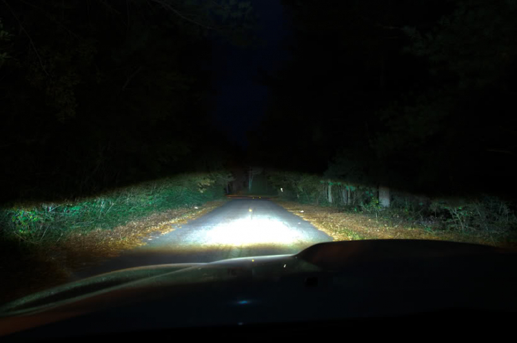

tuanle nói:
cái bi (thấu kính) của Tàu nó thế bác ạ,
bóng thì hầu hết chế tạo đúng tiêu điểm kể cả Tàu lẫn xịn, có khác nhau là bóng xịn sáng hơn Tàu, còn cái vệt loang lổ ít hay nhiều là do cục bi, mấy cái hình dưới này bi xịn
So sánh Xenon Tàu vs. Xenon Xịn
