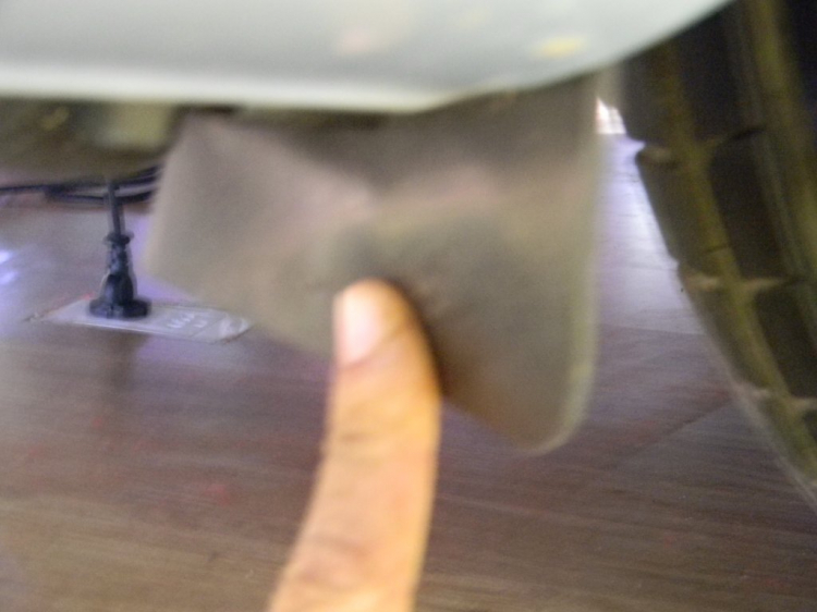

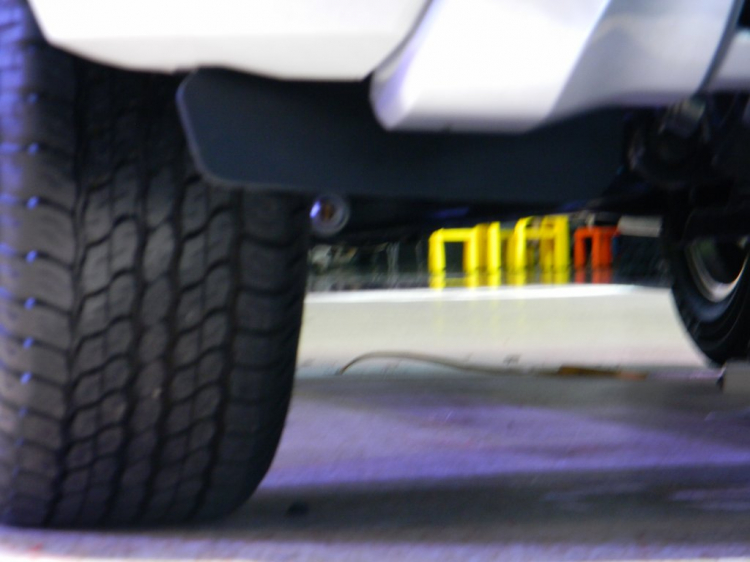

DIY cánh chắn nước?
Cánh chắn nước thật ra rất đơn giản và không đòi hỏi gì kỹ thuật, các bác có thể cắt miếng nhôm, hay nhựa rồi tự bắt vít vào cản trước. Các lỗ do vít tạo ra cũng đừng lo. Sau này dùng keo trám lại dễ dàng.
Đây là cánh chắn gió trên xe Mer, bình thường và đơn giản.
Sổ tay sử dụng xe - bộ sạc phục hồi acquy, trang 21
Mình thấy ở triển lãm có khá nhiều sedan có cái cánh này, riêng xe Mit thì ít, các bác nên DIY để tăng thêm tiện nghi cho xe dù là Lancer Jolie PS..hay ngay cả Triton mới, là chiếc xe sẽ đi địa hình nhiều.
Lưu ý là bề sâu tấm này chỉ cần 2 hay 3 cm, tùy hình dạng cụ thể của cản trước. Nếu tự làm thì chắc khoảng 50.000. Đến gara quen thì 1-200.000. Hình theo từng xe mình sẽ post sau. Rất dễ làm.

DIY cánh chắn nước?
Cũng chưa hiểu rỏ sao lại chắn được nước lên kính lái hả bác?, vì chổ này là bánh trước, nó có văng thì cũng văng vào khoang máy chứ ?
Trước mình cop của Zinger giải thích kỹ lắm, nhưng tìm không ra. Triton có sẳn và hiệu quả lắm. Jolie không.
Cánh chắn gió này tạo lực hút gió vào trong. Khi nước văng lên sẽ đổi hướng.
