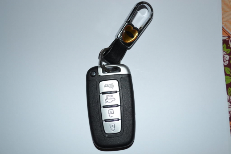

Chìa khóa Kia Forte của em

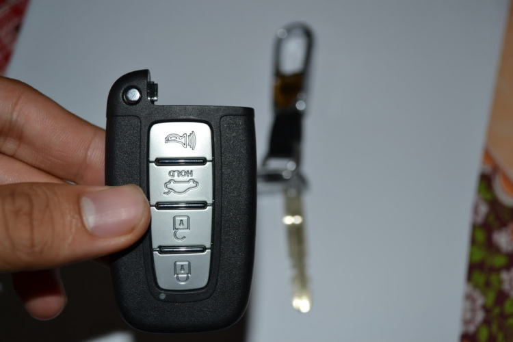

Còn đây khi rút ra thì thấy chìa cơ của nó
Bác chi tiết quá. ThanksAzinomoto nói:Start/stop Engine nó có 1 chìa khoá cơ nữa bác phòng trường hợp hết pin , và nếu chìa khóa hết pin nó có chỗ xạc pin tạm thời trong hộc gác tay , bác chỉ việc cắm chìa khóa vô đó là nó xạc lưu ý " Nó chỉ xạc tạm thời thôi khi bác rút ra là hết pin lại " chính vì thế bác thấy tiệm đồng hồ nào phải thay pin ngay hay vào hãng
Hình như cái chìa cơ đó là để mở cửa thôi chứ đâu có dùng để đề máy, lại có chỗ nào cắm chìa vô đâu. Chính cái chỗ bác nói là "sạc tạm thời" gì đó mới là để đề máy. Theo em thì ko có sạc gì cả, vì pin có phải là pin sạc đâu, chẳng qua khi cắm chìa thông minh vào khe là nó cho con chíp cảm ứng ở trong chìa thông minh tiếp xúc với hệ thống điện nên đề được thôi.
