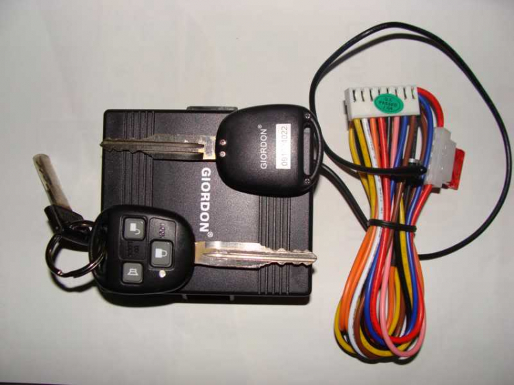

Em đã ra ADV xem thử mấy bộ Flip Key đó rồi, hàn Tung Của nhìn xấu kinh, phần nhựa y như đồ chơi trẻ em rẻ tiền, nên em cũng mới Ship hàng từ HN vào 1 bộ Remote dính liền chìa, vừa mới chế tác xong việc lắp chìa Zin của xe vào thay cho chìa trắng. Có thòi gian em sẽ Up hình lên để các bác đánh giá

Công việc chế tác thật ra vô cùng đơn giản, gọi chế tác cho nó oai, tại tự tay em làm.
- Cắt bỏ phần nhựa khoá Zin, dũa lại đuôi chìa theo Dưỡng Pemote
- Khoan 2 lỗ 2mm
- Lắp khoá vào Remote, bắt ốc lại
=> Xong
Còn khoá của bác đã tích hợp Remote rồi, khoá Zin chắc chắn phải đẹp hơn khoá của em.
Riêng việc bác muốn chế khoá Kia - Morning thành khoá Flip Key em nghĩ không khả thi lắm vì phải bỏ bộ Remote cũ, mua bộ remote mới, chế lại chìa Zin gắn vào, vừa phiền phức, vừa tốn tiền, lại chưa chắc gì đẹp.
Mà em xem kỹ cơ cấu của khoá Flip Key rồi, nhìn rất mỏng manh, thật sự khuyên bác không nên chế lại.

@Bagac : đúng bác ạ. Em ngâm cứu trên mạng rồi. Chìa khóa của các loại khác thì có bộ FLip Key rỗng ruột có thể convert ngon lành, đơn giản là tháo tất cả phần điện tử và chuyển qua, còn chìa khóa thì đánh lại - quan trọng là cái Flip Key có các nút bấm ở vị trí y hệt như chìa khóa origin. Tuy nhiên riêng Kia Picanto/Morning thì nút bấm lại ở bên cạnh nên bó tay. Thấy trên web bêb Anh bọn nó làm được, khoảng 200 Euro !!!
Tuy nhiên em sẽ contact với bọn bên Singapore có cái hình trên thử xem sao !
