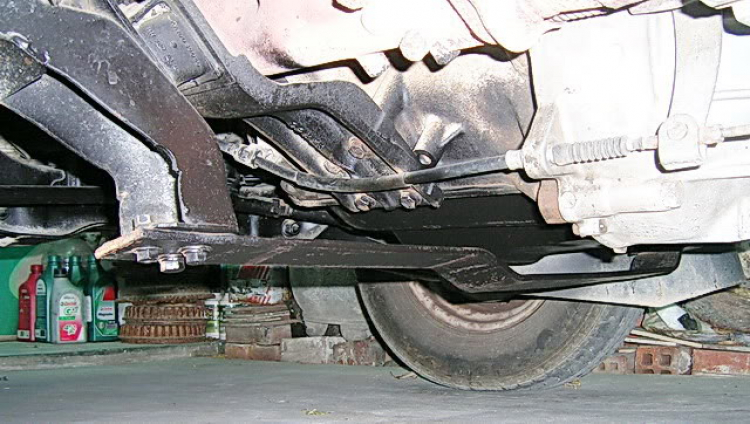

Đêm 24-04-09,trên đường đi sân bay đón một người bạn,xe của HT đang bon bon ngon trớn bỗng phát hiện những tiếng lạ lùng dưới gầm vọng lên.Vội tấp xe vào lề và trải tấm lót nằm xuống kiểm tra gầm thì mới biết thanh giằng 2 cục cao su chân máy đã bị đứt rời khỏi mối nố tại 1 đầu.Hậu quả là nó cạ xuống đường xòan xọat và động cơ thì xệ xuống gây tiếng kêu khác thường khi vận hành.Thất vọng và lo lắng cho người bạn xuống sân bay mà không thấy mình đâu...Nhưng giờ thì đành bó tay không đến sân bay kịp giờ nữa thế là đành báo tin cho bạn tự về nhà bằng taxi.Sau đó liên hệ bác Thiết được bác tư vấn nhiều điều,và gọi được bác Hội Phó ra hỗ trợ thêm.. sau khi dùng kích để nâng thanh giằng cùng dàn máy lên và lấy mớ dây điện sơ-cua trong xe ra chằng tạm cho thanh giằng khỏi xệ xuống đường.
Sự cố trước chuyến đi...!
Sau đó nổ máy thử thấy vẫn còn kêu,tính cố lết về nhà nhưng bác HP khuyên không nên chạy nữa vì nếu cố như vậy có thể gây hại cho động cơ thế là đành chọn phương án kéo xe về nhưng xui là lần này đồ đạc dây kéo cất hết ở nhà không mang theo đúng lúc bị nạn mới tức chớ.Bác Kittyharry bàn :"em chở bác về lấy dây cáp lên kéo xe về nhà..." Mình thì thấy khuya khoắt quá,vòng tới vòng lui kéo lò dò chắc cũng lâu,làm phiền bác HP -không nên...thế là lại chọn giải pháp đẩy xe vào nép sát tường con hẻm gần đó -ngay cạnh chốt dân phòng là cũng an tâm rồi,hơn nữa xe điển hình XNL thì chẳng có gì để mất nhỉ! Sau đó lên xe bác HP chở về nghỉ cho khỏe,hôm sau kêu cứu hộ đến ứng cứu...
Sáng nay em nó đã được kéo tới Tam Tiến để khắc phục sự cố (phí tổn 400K-hơi bị xài sang các bác nhể!?).Bác sỹ Automatic trực tiếp khám bênh cho em nó và hẹn thứ 2 lấy về được ,vậy chứ cũng hơi lo lo,không biết có kịp đem em nó theo chiến dịch Tây Nguyên hùng tráng không đây.Lo quá các bác ơi!

Thế cũng là "may" bác ơi, vợ hai của bác thế mà biết điều. Nếu sự cố này xảy ra trong chiến dịch Tây Nguyên thì thiệt hại còn lớn hơn nhiều. Bác cố gắng kiểm tra lại toàn diện và nên sửa chửa đồng bộ từng cụm, để tránh tình trạng cái củ phá cái mới.

Có thể dùng vài vòng cáp để thay thanh giằng, chạy tạm...1000km ! Hôm đó hỏi tới dây cáp thì HT nói để ở nhà. Cáp không chỉ để kéo, trong trường hợp này ,nó đảm nhiệm việc không cho 2 cái past choãi ra, gây xệ máy. Thế là chạy được. Asia chỉ có 3 chân máy , cái thứ 3 ở đuôi hộp số.
Hè...Nhưng mà xử lý như lão HT, ACE mình mới "mục sở thị" được công tác cứu hộ tại HCM ct,qua loạt ảnh phóng sự. Nói chung là cũng không phí ..!
@ Hcivic: Bác gọi 3T làm theo cái mẫu xe mình cho "chắc ăn" ,khỏi cần ngâm cứu gì nữa :
