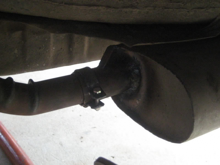

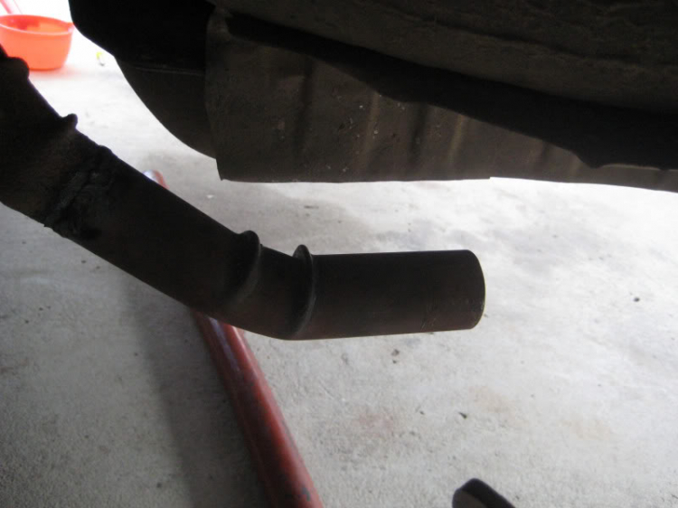

Để đảm bảo góp phần cho chuyến NT-ĐL thành công tốt đẹp, hôm nay em lại mang vợ hai ra sửa chữa
Đầu tiên là làm lại bô, bô đã được độ lại
Sự kiện quan trọng của XNL!
Bình thường thì em sẽ để thế này, âm thanh khi đạp thốc ga rất ấn tượng
Khi có người yêu cầu giảm âm hoặc đi đăng kiểm thì sẽ thế này

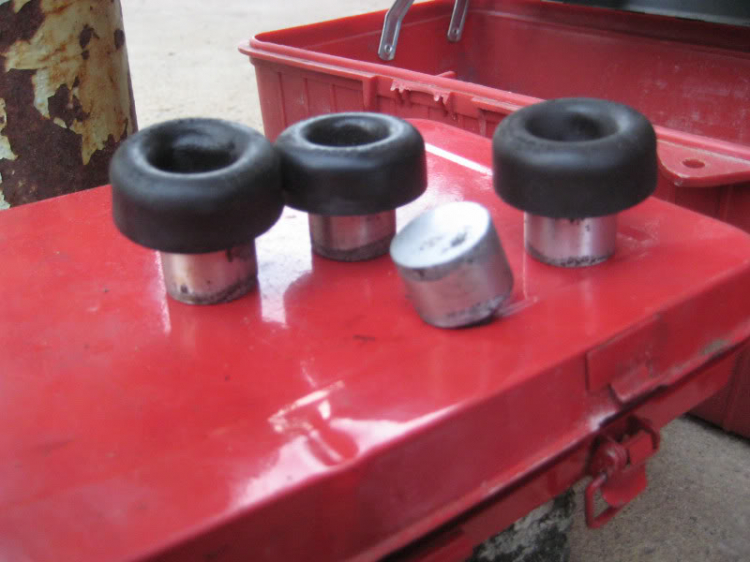

Kết hợp làm thắng sau luôn, 2 con ốc xả gió thắng sau của em 1 cái bị gãy, 1 cái bị tè đầu, em mang ra thợ tiện làm luôn 2 con ốc mới bằng inox

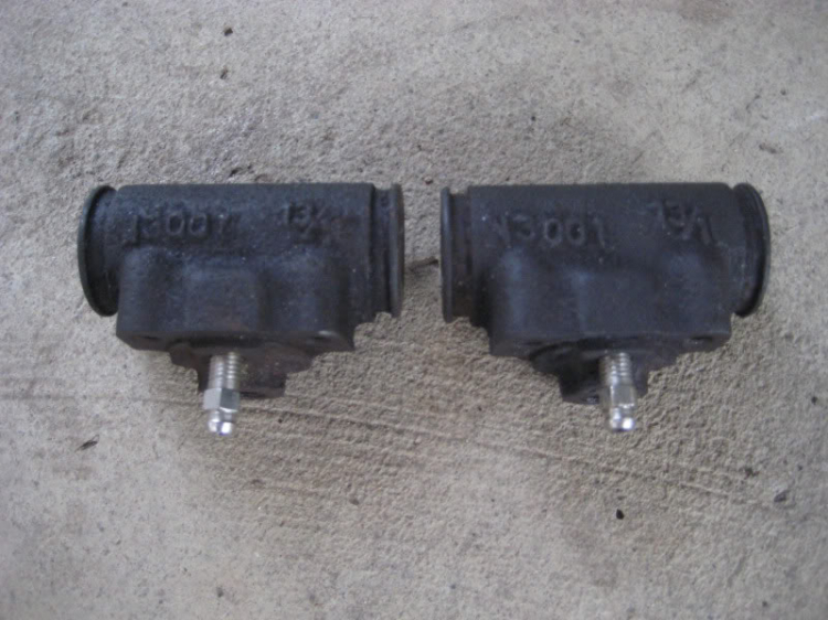

Dùng giấy nhám chà lại 4 đầu chụp vì bị ten hết rồi, còn 4 cái cuppen thì ok, chưa phải thay
