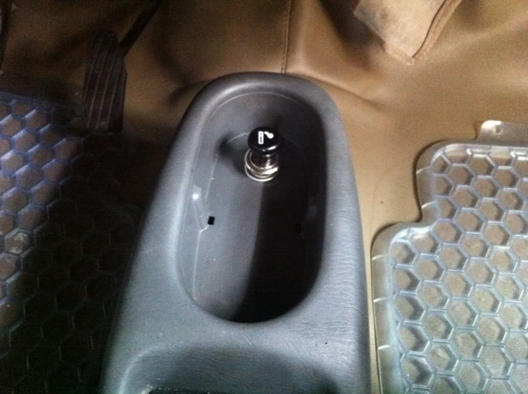

Oạch, sao pác k chế như của em, để chỗ này xấu quá
- Em đưa cái mối thuốc cho cố vấn dịch vụ bên em . Em bận đi công chuyện lúc về thì xong rồi . nhưng em nhìn vậy cũng ok . em không cần mồi thuốc em nghe nó có nắp đậy cái này bằng nhựa nhưng không biết ở đâu bán
