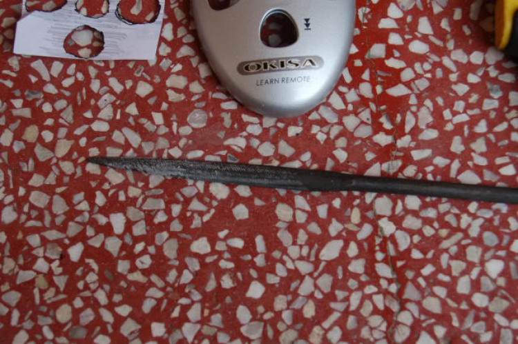

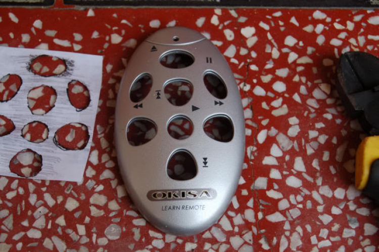

Mua được bộ điều khiển learn của bác Thịnh thợ may (giá 120k), em về mua thêm các trang thiết bị sau

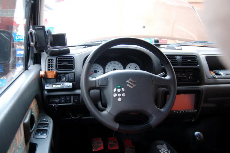

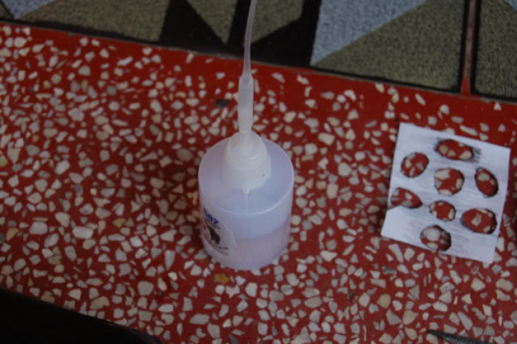

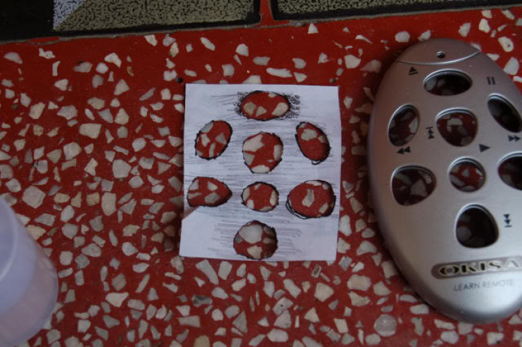

1. Điều khiển sau khi tách 2 nửa, lấy tờ giáy bút chì tô như cà số khung số máy, sau đó khoét lỗ và định vị phím bắm trên mặt vô lăng
Su-Wagon: Tụ tập và chia sẻ đam mê (Tập 1)
Keo 502, giũa tròn + giấy giáp

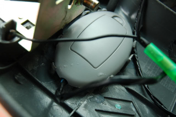

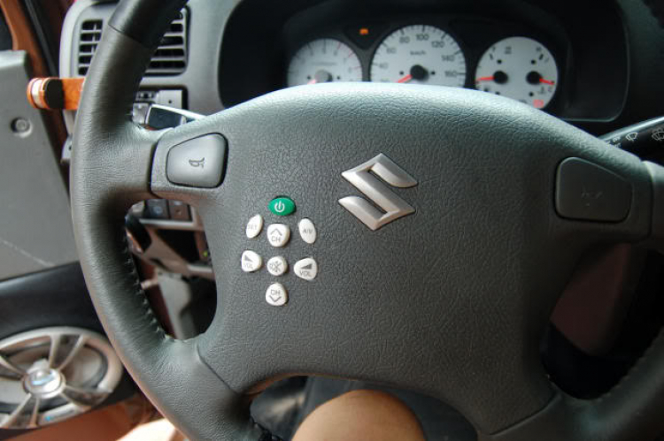

2. Khoan lỗ trên mặt vô lăng, giũa định hình. + cấu , kéo dài hồng ngoại + Định vị nửa dưới điều khiển bằng keo 502

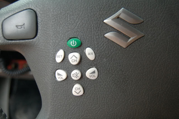

Thành quả:

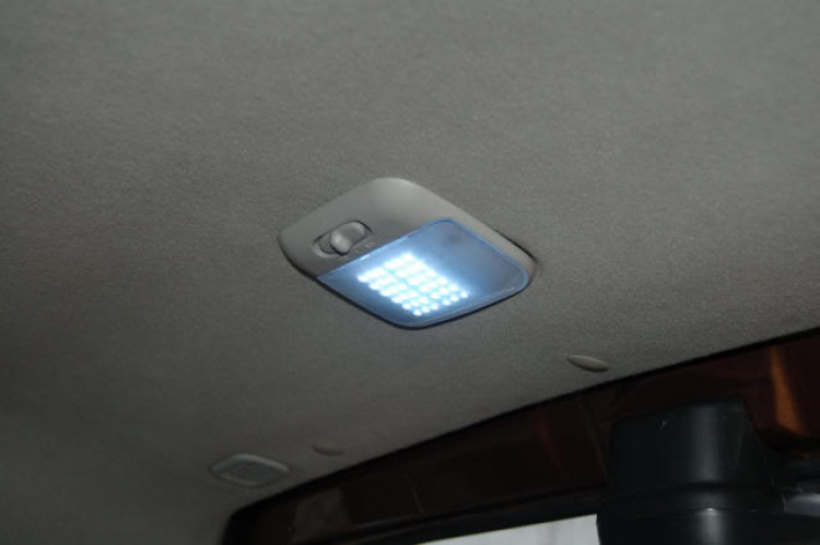

Tiếp đến, ra chợ giờ mua 450k: 1000 bóng led lùn + 300 trở + 3 bảng mạch về (làm mãi vẫn còn đến hơn 800 bóng)
Sau 3h với tay nghề hàn amator em đã có đèn led trần và led gầm (đi day led gầm theo dây đèn trần, do đó có thể tùy chọn. sáng khi mở cửa, sáng mãi hoặc tắt hẳn)

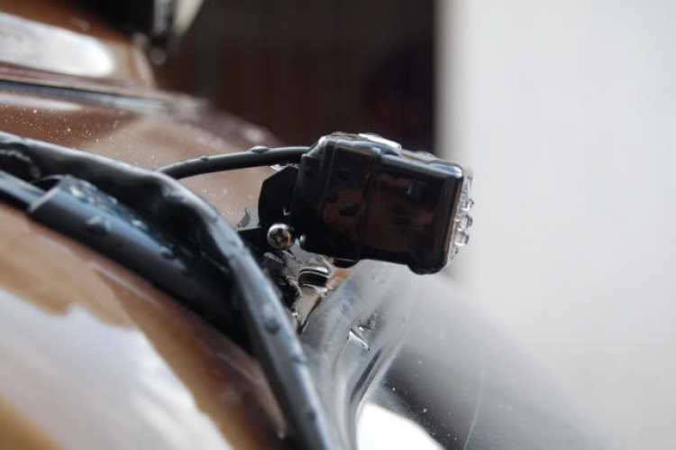

Tiếp đến là đặt mua cảm biến nhiệt độ trong ngoài xe từ ebay: 2 sensor nên đo được cả ngoài và trong

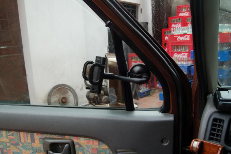

Giá treo điện thoại: mua tại sân bay HK:

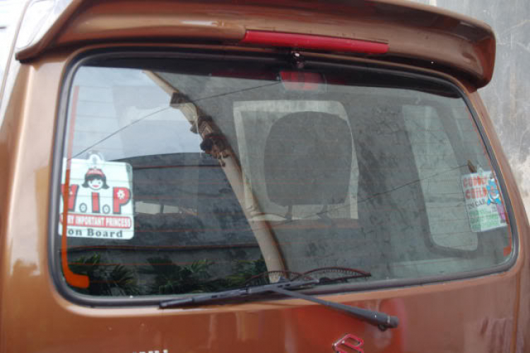

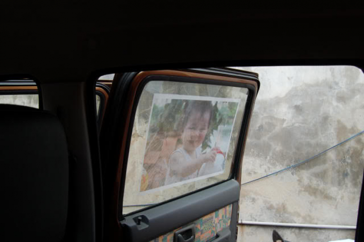

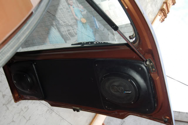

Đề can lưới chống nắng, ra thuê in hình, buổi tối bật đèn nhìn cực cool in hình con gái hai bên cánh cửa sau và ảnh cưói của vợ chồng em tại cánh của cốp

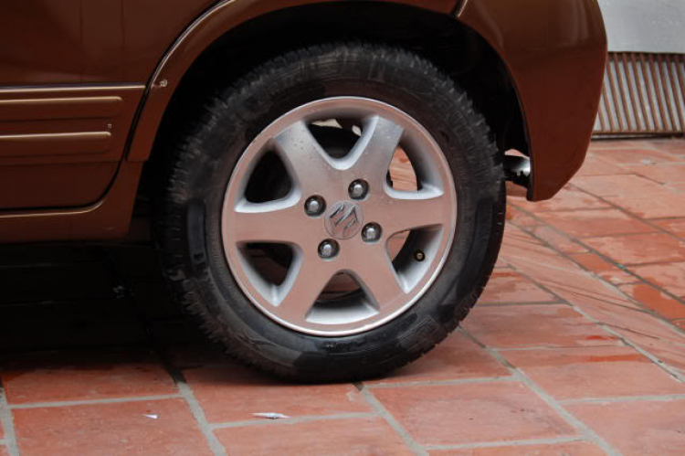

La rang chính hãng Suzuki Việt Nam

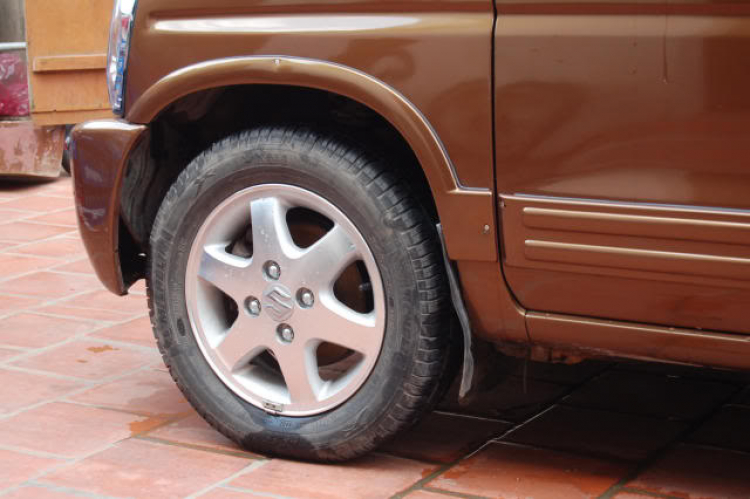

Và upgrade lên la rang chính hãng Suzuki Toàn cầu
