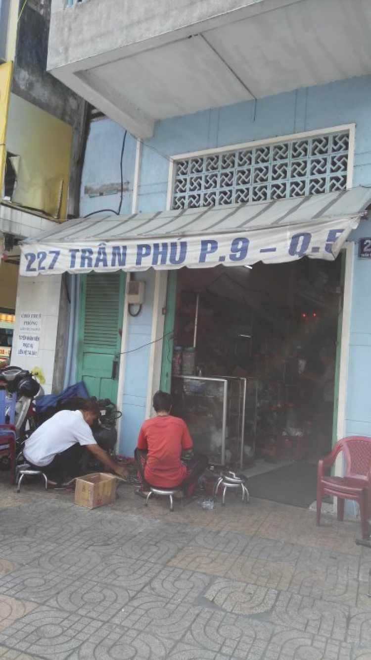

Ở quận 5 mình cũng có biết 1 tiệm nằm trên đường Trần Phú, ngay ngã tư Huỳnh Mẫn Đạt - Trần Phú ấy. Tên là gì thì mình quên rùi, hồi trước có đem dinamo ra kiểm tra và thay 2 bạc đạn.
Ờ... Đi HMĐ đến ngã 4 rẽ trái đi ngược chiều 1 - 2 căn là tới.
