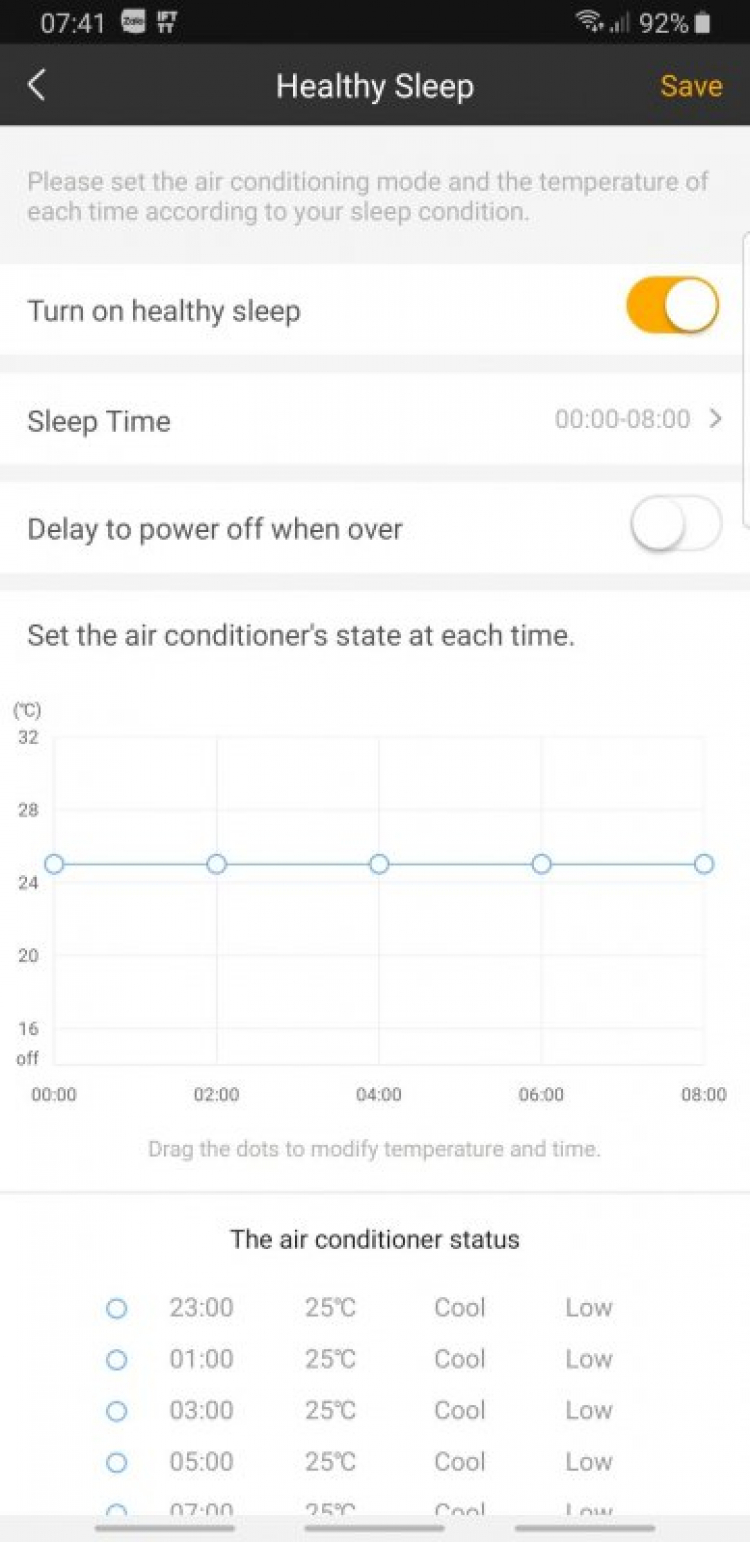

Mình dùng 1 con Broadlink Pro+ (nếu nhà a chỉ dùng thiết bị hồng ngoại IR thì dùng con mini rẻ hơn, mình dùng cả sóng RF nên mua con này khoảng 600k) để khiển tất cả các thiết bị dùng remote ở nhà, như máy lạnh, tivi, receiver, cửa, rèm...
Mình hẹn giờ chết cho nó là cứ 3h tắt, mình kg cần phải mỗi ngày cầm remote lên bấm on, sau đó bấm timer off..., và cài 1 số chế độ mong muốn như sleep mode..., tự động máy lạnh chạy hết, kg cần remote nữa.
Với thiết bị này, a cũng có thể tắt mở máy lạnh ở bất cứ chỗ nào có internet. Hoặc gần về nhà nó tự mở....
