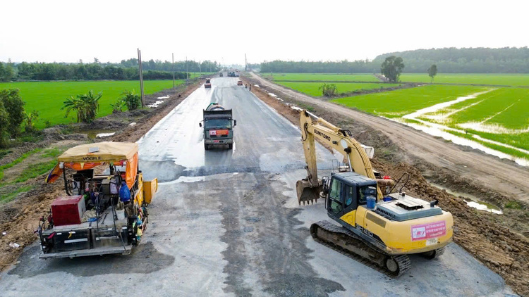

Suất đầu tư cầu cạn cao tốc gần 460 tỷ đồng/km
Cao tốc Cần Thơ - Cà Mau dài gần 111 km, nhà thầu đang thi công xuyên suốt để công trình đưa vào sử dụng cuối tháng 12. Ảnh: Huy Phong
