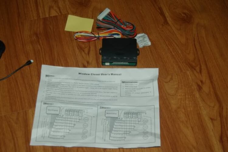

@Hai Nguyen: Phải bộ bác mua giống cái này kg? Em cũng đặt hàng nhưng kg thấy nó hồi âm gì cả.
http://www.obdvietnam.com...&nChannel=Products
Em nghịch ngợm nên mua ebay ship về, tính năng tương tự bác ạ, nhưng cái quan trọng là ko thấy nó nói đến việc tự động ngắt điện khi kính đã lên hết
HN đã có vụ cháy xe vì lý do lắp bộ này: lý do, bộ lên kính ko tự động ngắt điện, mô tơ lên kính vẫn hoạt động kể cả đã tắt mắt, để qua đêm, dây điện nung điện âm ỉ nên nóng, mềm lớp nhựa, nó chảy ra , chạm mát, thế là . .... may lúc đó là chủ xe đang đi nên cứu chữa dc, nhưng phải thay hết hệ thống điện, phải đặt từ Hàn chuyển về. Chứ lúc đêm ở bãi thì ...
