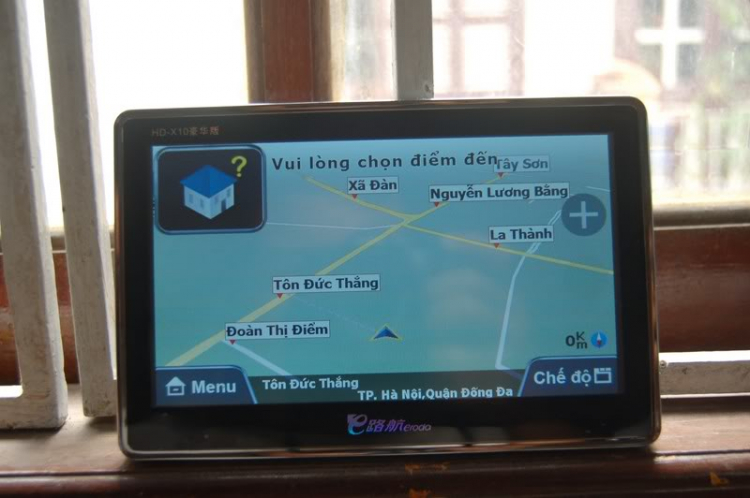

Em mới làm tý Menu GPS với 2 chương trình chính
Ozi với bản đổ trích xuất từ Vietbando (update 2009)
Papago X8 (Map) bản đồ tháng 4.2011 / bản 12/11 chưa xử lý dc
