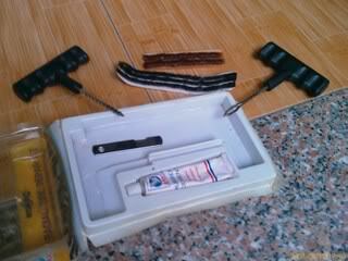

Chỉ còn mấy ngày nữa là anh em lên đường rồi. Với tình hình đinh tặc lộng hành như hiện nay thì bộ đồ vá xe nhanh là không thể thiếu : ( nhớ mua thêm 1 cây kềm nhổ đinh)
Cách sử dụng :
Dùng kềm nhổ đinh ra. Lấy cây nêm (có dạng xoáy trôn ốc) chêm vào lổ đinh.
Cắt 1/2 dây keo xỏ vào lổ của cây lẹm (có thể thoa thêm keo nước vào dây keo), rút nhanh cây nêm và xỏ cây lẹm vào lổ đinh, rút cây lẹm ra, dùng kéo hoặc dao cắt phần thừa của dây keo và tiếp tục hành trình thôi.

Nhớ mang theo một cái bơm bánh xe loại dùng chân đạp,vì sau khi rút cây đinh ra và dùng cây nêm xoay rộng lỗ vá ra thì hơi thoát ra ngoài hết rồi,vá xong bánh xẹp lép phải bơm lại mới chạy được .Còn vá thì nên dùng cả dây keo (loại màu đỏ) vì cắt còn 1/2 thì dây keo rất ngắn,đút vào không khéo sẽ tuột hẳn vào trong

@Symbian: chơi nguyên dây hay chơi 1/2 dây keo thì chủ yếu còn phụ thuộc vào độ khéo tay nữa bác Symbian, nếu khéo tay thì sử cũng tiết kiệm dc kha khá!
AE ta lên đừơng mà chuẩn bị chu đáo vậy thì còn sợ gì nữa phải ko?
