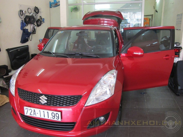

Em mới mần nguyên chiếc Swift của bác PBHOA post lên các bác tham khảo nhé.

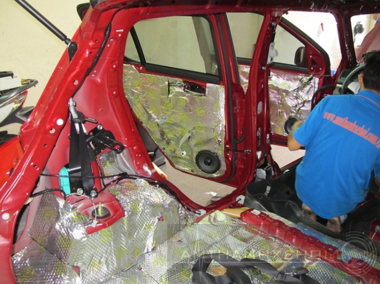

Tháo toàn bộ nội thất xe ngoại trừ cái taplo xe
Swift - Em đi nâng cấp một số đồ cho Swift.

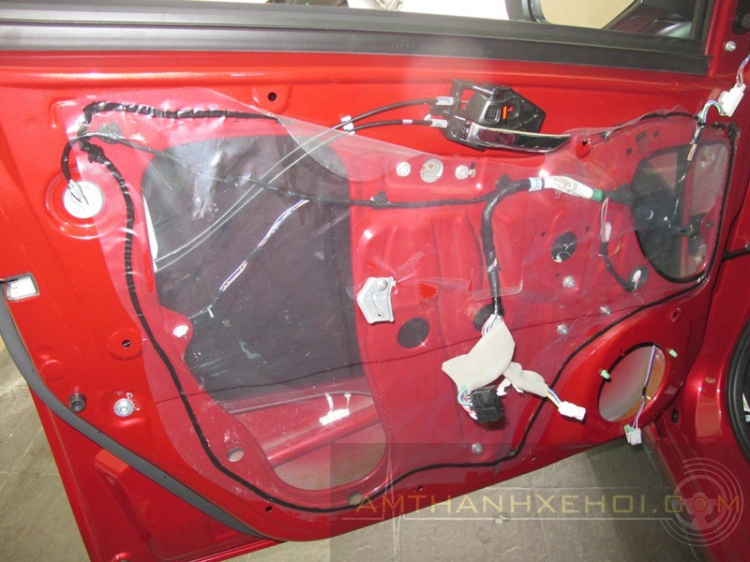

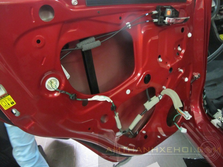

Cánh cửa zin của Swift

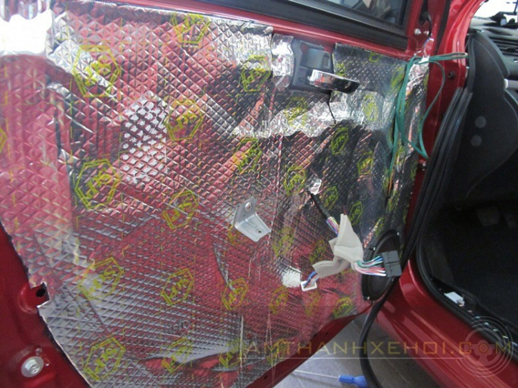

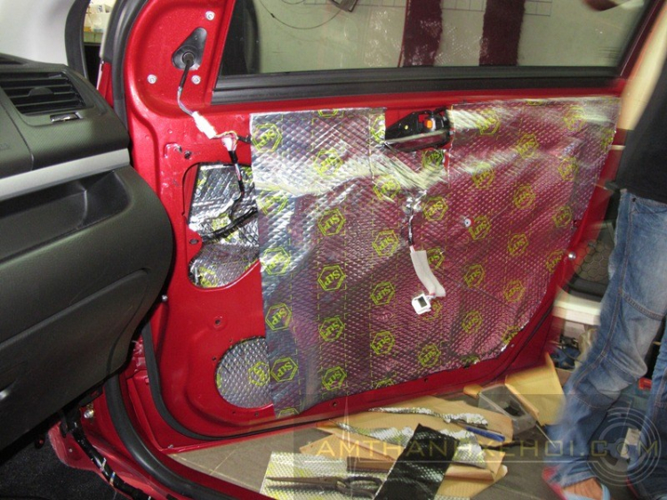

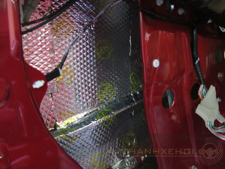

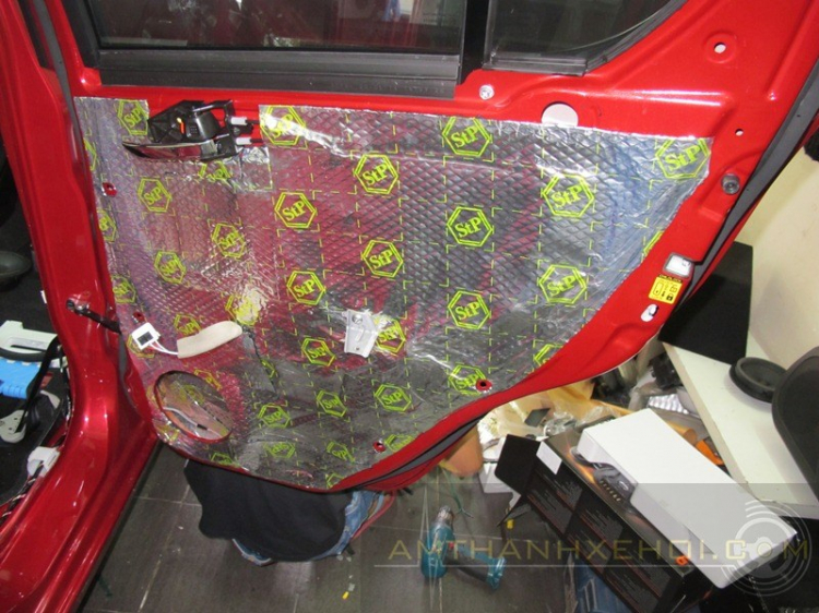

Dán vật liệu chuyên cách âm vào trong lớp tôn của cửa
Và lớp bên ngoài khung cửa
Hoàn thiện cửa

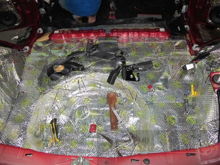

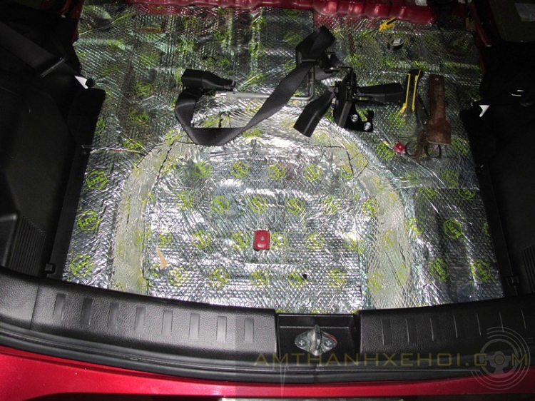

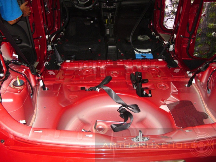

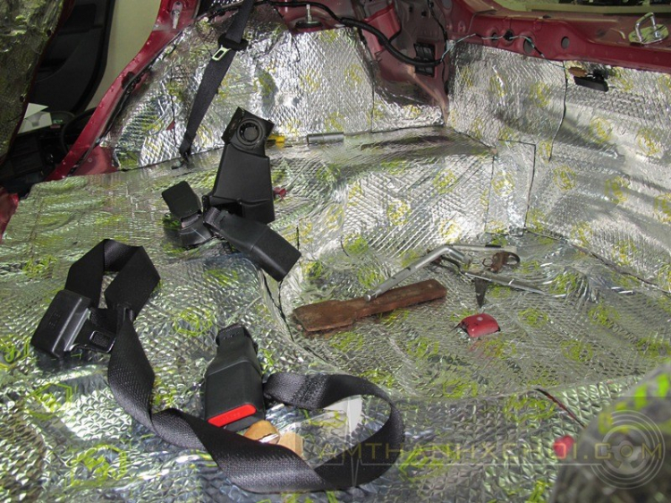

Thi công Cốp sau và phần hốc bánh xe

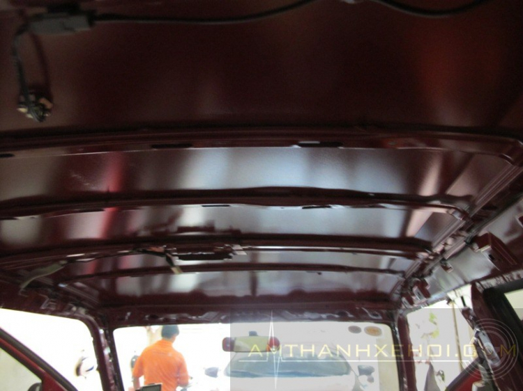

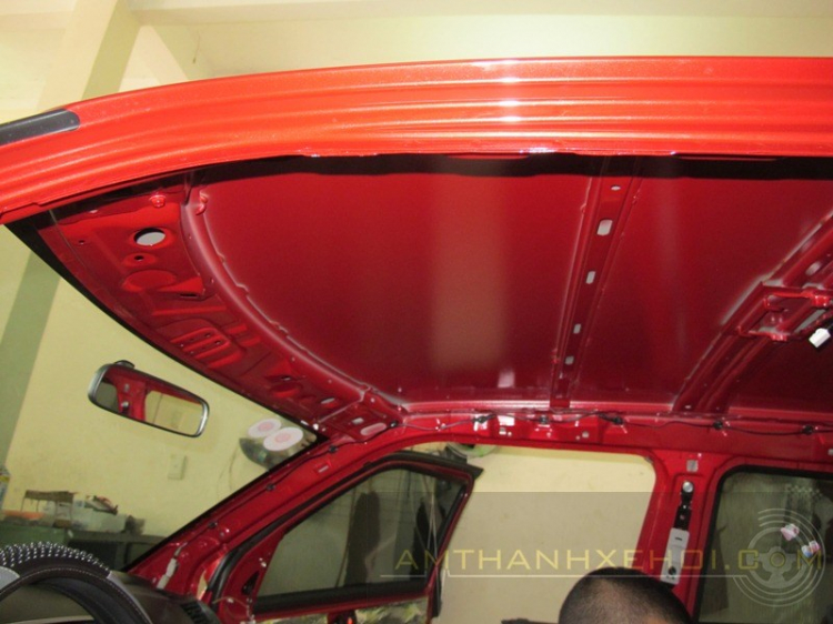

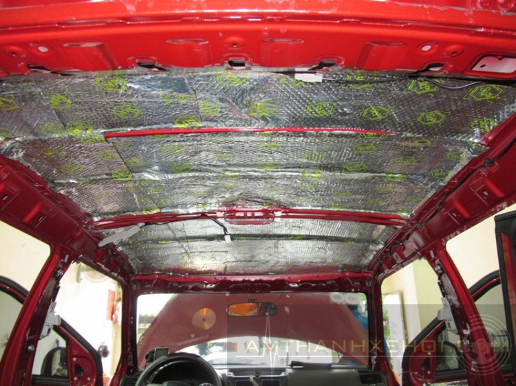

Trần

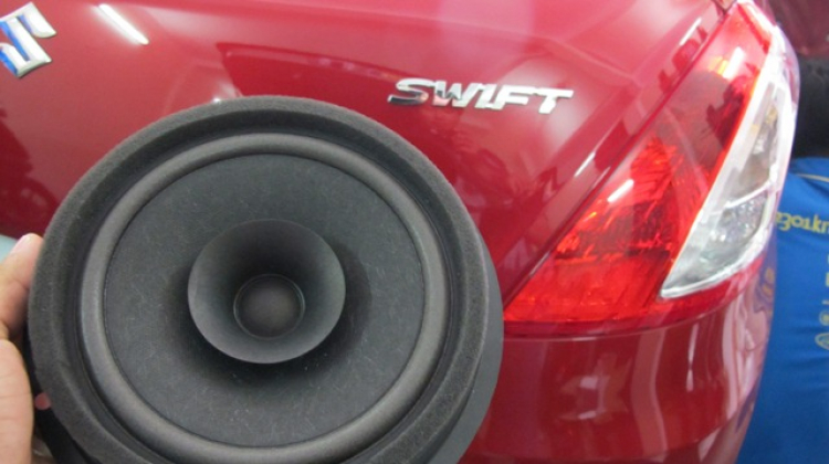

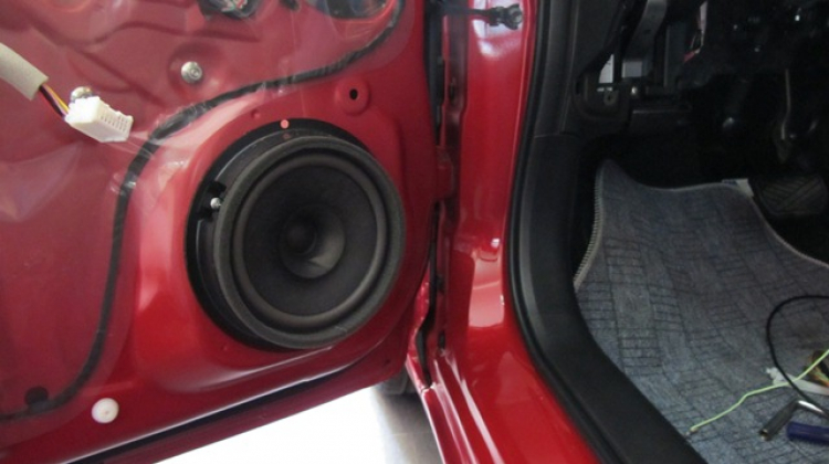

Tháo loa zin ra (hình loa zin này của 1 xe swift, đồng hương với xe bác chủ luôn ah)

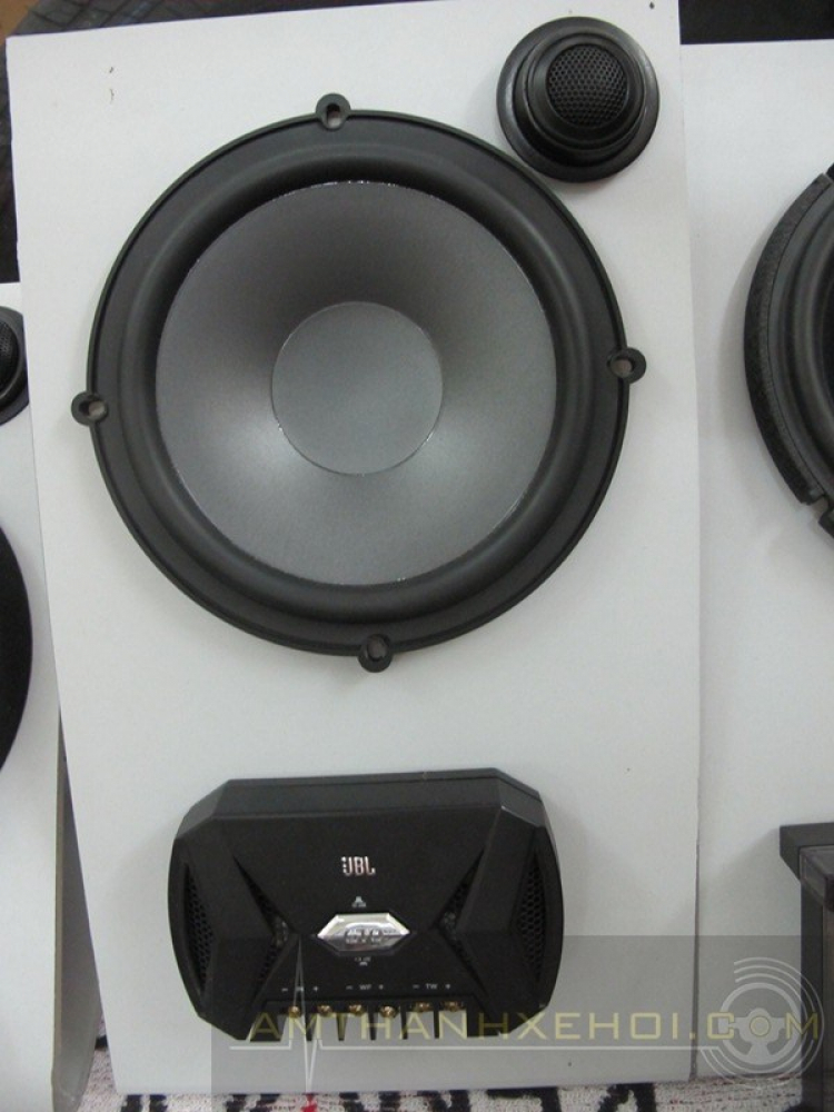

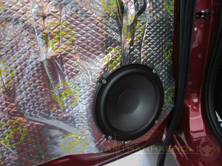

Và bộ loa JBL GTO609C cho cửa trước
2 loa bass gắn dưới 2 cửa trước

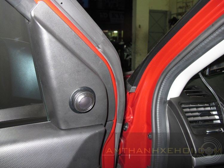

Và 2 loa treble gắn trên 2 góc chữ A

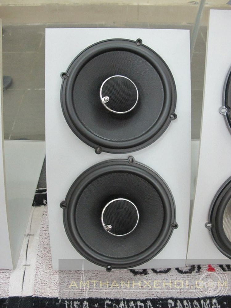

Cặp loa đồng trục gắn cho cửa sau

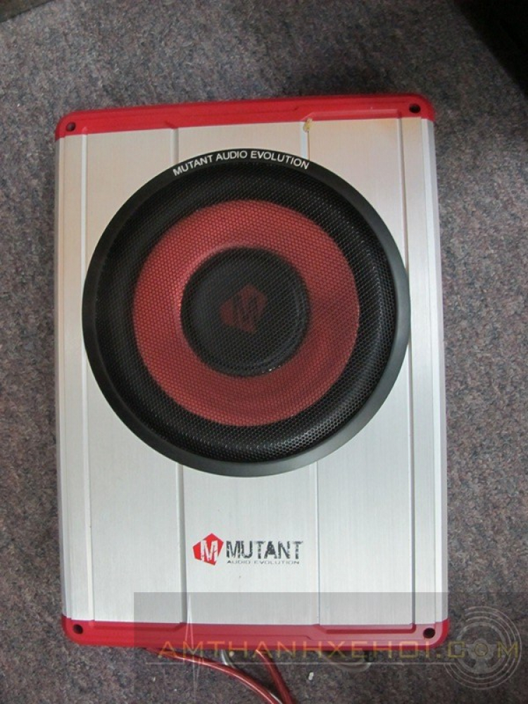

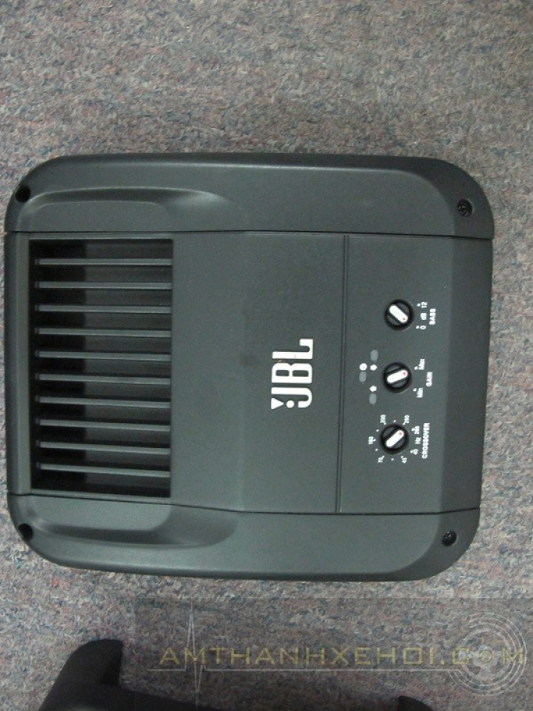

Và quả amply, sub để dưới 2 gầm ghế tài phụ.

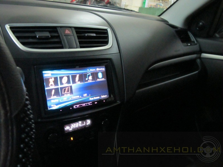

Và quan trọng nhất là cái HU JVC V40BT với màn hình LED cảm ứng 7 inches, USB, Bluetooth,.....
Riêng mấy con số trên biển số thì ở chỗ em không đủ trình và khả năng để độ ah. Điểm 10 cho cái Cù Lủ Xì :D
Chân thành cảm ơn bác BPHOA đã tín nhiệm và ủng hộ dịch vụ bên em, có gì sai nhẹ tay giúp em ah
