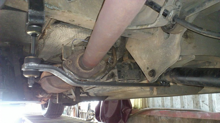

Gắn bầu hơi vô chổ lò xo lại kéo thêm dzụ nữa: Ruột bầu hơi lệch 1 tí là nó đẩy cái giò gà vặn luôn qua 1 bên!
Vậy là phải độ thêm cái thanh chống vặn cho giò gà...
Mượn lời ông Tạo Máy Lạnh "em yêu khoa học mà khoa học nó chả yêu lại em!"... không biết dzụ này còn làm rầy mình tới cỡ nào nữa đây???!!! :D
Tuy vậy... vẫn hết sức hài lòng với kiểu êm ái của "ẻm"
