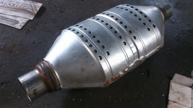

Đúng là rảnh rỗi sinh nông nổi! Cataliz đang ngon, đục bỏ để coi xe có dzọt hơn không... Dzọt hơn đâu không thấy, mỗi khi nổ máy mùi khói hôi rình...! Tốn hơn 2 chai lắp cái mới vô, được cái cũng zin mà ... bự hơn hàng zin! :D
Thay cái này vào là lại chỉnh tùm lum cho coai...
