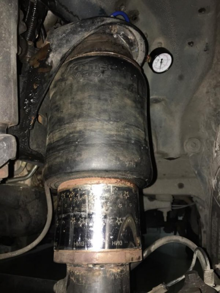

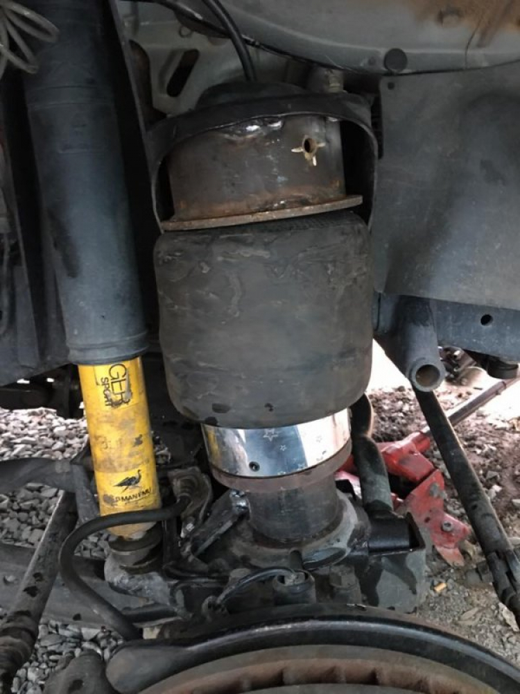

Yêu cầu lắp ráp
1/ Khi ở tải bình thường thì dĩa trên phải vuông góc với trục của bầu
2/ Trục của ống lót dưới phải đâm thẳng vào tâm của dĩa trên
3/ Bầu khi tải lớn cũng không được cạ với bất cứ "em" nào!

Thiết kế theo kiểu này thì khi bị nén diện tích bề mặt bầu hơi tăng lên tạo nên lợi điểm đặc biệt của nó so với lò xo ở chổ lực nâng không tuyến tính với hành trình nén. Ví dụ áng chừng: Lực tăng 100kg nó bị nén 1cm, lực tăng 200kg nó bị nén chỉ 1,5cm (trong khi lò xo thì sẽ bị nén 2cm). Do đó khi vô cua tốc cao xe ít bị nghiêng hơn so với lò xo.
Nếu chế thêm mạch tăng hoặc giảm áp suất bầu theo khoảng cách với mặt đường thì khi xe nghiêng bên ngoài sẽ được bơm thêm, bên trong sẽ được giảm bớt áp suất... Lúc đó xe sẽ còn vững hơn khi vô cua!
