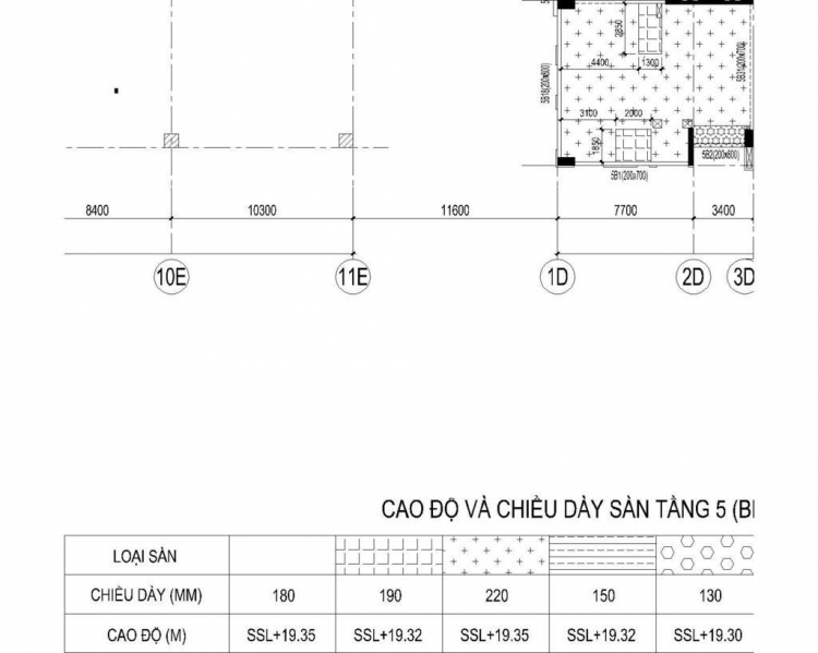

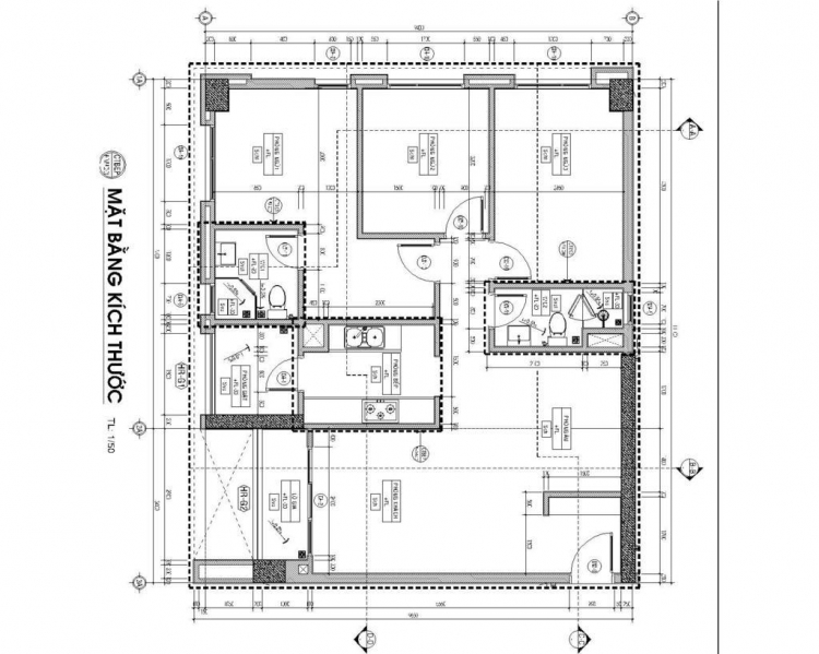

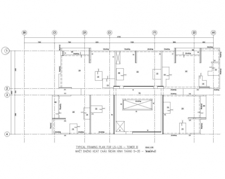

1. Thiết kế sàn WC có độ dày mỏng hơn phần sàn khác để thuận tiện cho thi công (phần copha bên dưới phẳng) hết sức quen thuộc, được áp dụng trong hàng loạt các dự án mà em có hồ sơ như Lexington, Gateway, DQM Lô 5.5 (cái này em cũng chả biết là cái gì, chắc bác nào bên DQM chắc biết)
Dĩ nhiên, khi làm các khu sàn này phải làm sao đảm bảo độ dày bê tông bảo vệ cho lớp thép bên trên, không thôi thì tư vấn làm khó dễ.
Em post luôn mấy bản vẽ kết cấu của Gateway với Lexington cho bác tham khảo nhé.
Gateway
Tái định cư Bình Khánh Đức Khải
Lexington

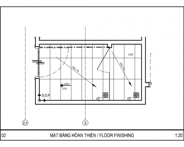

2. Không biết bác có cố tình hiểu sai. Sàn bê tông kết cấu sẽ giật tầm tối thiểu 30, còn phần ngạch cửa phòng WC chỉ giật tầm 20 thôi. Nó dốc từ từ về lỗ thu sàn.
Còn các WC sau này của các dự án, em không thấy cái nào ngay ngạch cửa giật 50 cả. Bê tông có thể giật 50, chứ phần hoàn thiện giật 20-30 thôi. Cá biệt có thằng Watermark, giật ngay ngạch cửa có 10 thôi.
Lexington - Giật 30, theo em đoán là max. Chỗ cao nhất ngay cửa tầm 20 thôi.

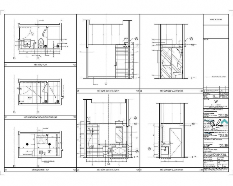

Cái Watermark, giật có 10 thôi.
[/URL]

1 - bác post bản vẽ này khó nhìn quá, chỗ cần thông tin để tính toán thì không thấy.
bác đứng công trình mas chắc đầy bản vẽ, up lên cho bà con thưởng lãm trực tiếp cách bác làm luôn chứ dẫn chứng nhiều thế này loãng bác ạ.
2- mấy chỗ bác nói giựt 10 có nghĩa là phía tiếp giáp sàn phòng, còn chỗ hố thu xa nhất cao bao nhiêu so với mặt sàn ? khoảng cách từ điểm mỏng nhất đến cốt thép là bao nhiêu sao bác ko post? nếu bác có hồ sơ thì chắc chắc có bản vẽ này vì nó vô cùng quan trọng ( phải nghiệm thu trước khi đổ sàn)
