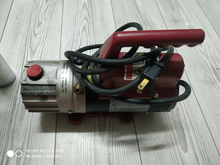

Giờ mấy a test thử, cùng 1 máy, chiều dài ống đồng giống nhau, cái không hút chân không, cái hút lắp xong đo t0 ở họng gió là biết, méo thử bao giờ mà cứ ngồi cào phím

Ha ha bài toán rất đơn giản nếu áp trong ống đồng và giàn nhôm giải nhiệt có chịu áp được o.
Đơn vị để tính lượng gas áp suất chuẩn cho lượng gas nạp vào.
Lượng không khí trong ống phá hỏng lượng gas à theo phản ứng gì? Tại sao máy lạnh gia đình thì thợ lắp ráp thường bỏ qua?

E hoàn toàn đồng ý với anh thớt về việc phải hút chân không khi lắp máy lạnh ! Nhưng việc máy trục trặc ko phải chỉ do ko hút chân không mà việc này đa số chỉ làm giảm hiệu suất. E ko phải làm nghề, chỉ là ham học hỏi , và cũng do bị lùa gà nhiều quá nên giờ e có hẳn 1 bộ đồ nghề máy lạnh luôn ! Có khi hơn mấy ông thợ dạo, hihi.
Tại sao 99% thợ, khi lắp máy lạnh, không hút chân không?

tủ lạnh nhà anh có bơm thêm ga không?
Máy lạnh nó cũng vậy, nếu thiếu ga thì phải tìm và xử lý chỗ xì. Còn không thì bơm vô ích, tốn tiền và hại block.
Em đã bị lùa bơm ga mỗi khi bảo trì và bị hư block và thợ chính hãng xuống nói vậy đó.
Thợ quen em xả gas, hút chân không nạp lại có 650K à anh, đâu quá đắt cho mỗi 2-3 năm sử dụng, có điều thợ mình đa phần trình kém nên hời hợt thôi.
