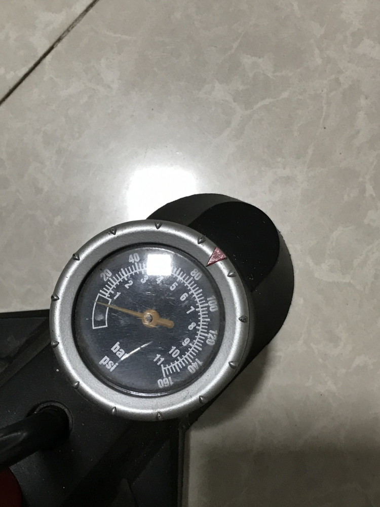

Họ sẽ không làm cho Bác được. Máy hút 2 tầng trước đây khá lâu có tài trợ tặng không cho các thợ làm lạnh, nhưng giờ chìm luôn.
Bác dùng bơm xe đạp thì làm sao bơm đến 5 7 kg. Chấp nhận sống với chất lượng thấp thôi Bác.
Mình gắn máy lạnh cũng kệ để họ làm dù biết họ làm chưa tới, và mỗi kỳ vệ sinh máy lạnh cũng móc túi trả tiền bơm gas, dù biết bơm vào còn hại hơn.
Lớp xe đạp dòng Road toàn bơm 8-9kg hok a ơi. Mình dùng cái bơm này để bơm đó a
