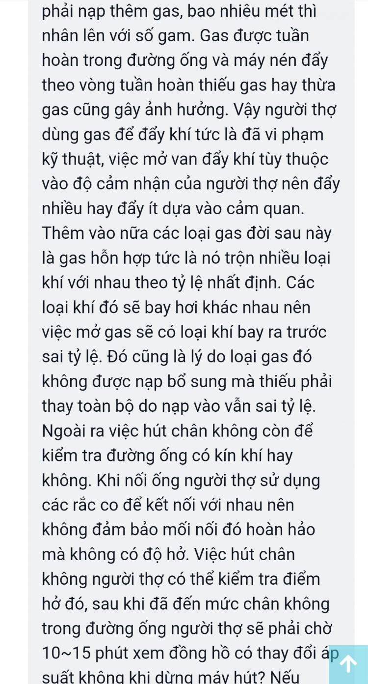

Thợ quen em xả gas, hút chân không nạp lại có 650K à anh, đâu quá đắt cho mỗi 2-3 năm sử dụng, có điều thợ mình đa phần trình kém nên hời hợt thôi.
Quan trọng là không được thay gas vì không cần thiết, lần tới bác yẻu cầu chỉ vệ sinh, không thay gas, trả tiền đủ rồi xem máy lạnh có làm tốt hơn không, nếu thợ quen và máy mới.

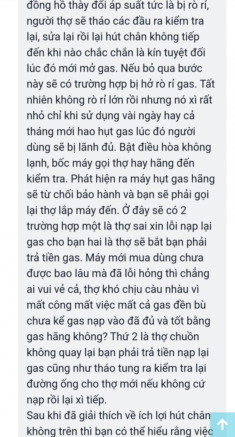

Em đang nói cái máy cũ anh ơi, qua tay nhiều thợ bơm gas cmnr. Chứ sau khi tìm hiểu thì từ giờ thằng nào leo lên gắn mái lạnh mà không hút chân không là em trả về á. :)

Theo em thì lý do chính là mất thời gian và công sức. Vì thời gian hút chân không rồi kiểm thử thì làm được bao việc, tăng năng suất thì tăng thu nhập cho cả chủ và thợ nên họ chọn giải pháp “xả gas đuổi khí” cho nhanh.

Số là em có cái mái lạnh Daikin inverter 1 ngựa, gas r32, em gắn cho cái phòng 14m2. Em mua trên tiki cách đây đúng 3 năm, xong kêu thợ quen tới lắp và anh này đương nhiên là không có hút chân không khi lắp cho em. Qua trình sử dụng em vệ sinh theo định kỳ, thỉnh thỏang châm thêm gas (về sau em biết là động tác châm thêm gas của thợ mình hiện nay cũng sai nốt). Gần đây em thấy nó quá yếu đuối nên kêu ông thợ gần nhà đến, ổng phán cần hạ dàn lạnh xuống rã ra vệ sinh cho sạch, 1 chai.
