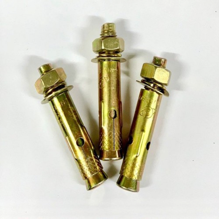

Con 10mm dài 10cm đó ạ. Cái bê tông mái nhà em sao chỗ ngoài mép đó mấy ảnh đổ dày kinh !!!

Con này hả bác ???
Nếu con này mà bung thì phải coi lại chất lượng bê tông ???

Con này hả bác ???
Nó đó bác. Chắc do bê tông thiệt. vì mấy con kế bên (khoảng cách 60cm) chịu luôn phần của mấy con sút ra mà gió quăng quật chẳng sao !!!
Bác mua thêm sika 2 thành phần nhét vô lỗ khoan rồi đóng con này vô bao rớt
Bác dùng lọai đểu rồi. :D
