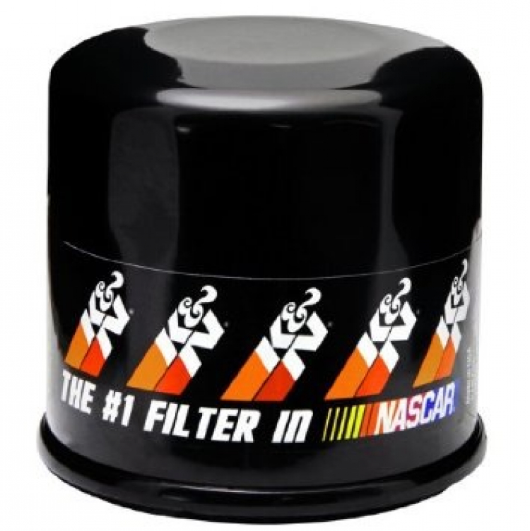

Lọc nhớt có cũa k&n luôn anh ui
View attachment 295262 View attachment 295263
Nếu lọc này gắn trên Toy, Mer, Hyundai..rồi động cơ bị sự cố...chắc chắn không ai bảo hành.
Với lọc, mổi lần thay nhớt thì thay lọc, và rút ngắn chu kỳ thay nhớt,là sang và tốt cho động cơ nhất.
cchất bẩn, mạt sắt vừa sinh ra...thay ngay thì tốt cho động cơ hơn.
